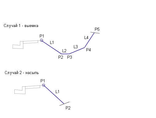

Этот элемент конструкции используется для замыкания от края дорожного полотна до точки выхода на рельеф как для выемки, так и для насыпи.
Условие выемки дополнительно включает кювет. Конечным звеном, оканчивающимся выходом на рельеф, можно пренебречь в случаях, когда требуется оставить модель коридора в незаконченном состоянии. Например, это можно использовать для того, чтобы поверхности профилирования с близкими свойствами могли быть привязаны к точке отсчета на незаконченном дорожном полотне. Данный элемент конструкции входит в группу элементов конструкции "Начало работы", которая используется для простого моделирования дорожного полотна и в учебных целях.
Можно также задать дополнительный облицовочный материал для звена выхода на рельеф и других звеньев ("Все звенья", "Звенья выхода на рельеф", "Только звенья насыпи" и "Нет").
Для выемки точка привязки расположена на внутреннем крае внутреннего откоса кювета, для насыпи - на внутренней стороне звена, оканчивающегося выходом на рельеф.
Примечание: если не указаны другие единицы, все размеры приводятся в метрах или футах. Если значение поперечного уклона не указано в процентах (знак "%"), все значения поперечного уклона даны как отношение длины к высоте (например, 4 : 1).

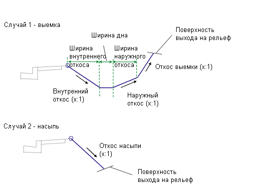

Параметр |
Описание |
Тип |
По умолчанию |
Сторона |
Указывает сторону, на которой требуется разместить элемент конструкции |
Слева / Справа |
Справа |
Звено, оканчивающееся выходом на рельеф |
Включает или пропускает звено, оканчивающееся выходом на рельеф. |
Включить / Пропустить |
Включить |
Откос выемки |
Откос звена, оканчивающегося выходом на рельеф, для выемки |
Числовое, положительное |
2 : 1 |
Откос насыпи |
Откос звена, оканчивающегося выходом на рельеф, для насыпи |
4 : 1 |
Внутренний откос |
Откос звена внутреннего откоса кювета (только для выемки) |
4 : 1 |
Ширина внутреннего откоса |
Ширина звена внутреннего откоса кювета (только для выемки) |
1,2 м 4,0 фута |
Ширина дна |
Ширина по нижнему краю кювета |
0,6 м 2,0 фута |
Наружный откос |
Откос звена наружного откоса кювета (только для выемки) |
4 : 1 |
Ширина наружного откоса |
Ширина звена наружного откоса кювета (только для выемки) |
1,2 м 4,0 фута |
Параметр скругления |
Задает скругление в точке выхода на поверхность звена, оканчивающегося выходом на рельеф |
Текстовая строка |
Нет |
Скругление по |
Указывает, какой параметр используется для скругления |
Текстовая строка |
Длина |
Задает значение длины или радиуса |
1,500 фута |
Мозаичная структура скругления |
Задает количество промежуточных точек на скругляющих звеньях (максимум 10 звеньев) |
6 |
Разместить облицовочный материал |
Задает размещение дополнительного облицовочного материала вдоль звеньев выхода на рельеф. Можно выбрать "Все звенья", "Звенья, оканчивающиеся выходом на рельеф", "Только звенья насыпи" и "Нет". |
Текстовая строка |
Нет |
Граница откоса 1 |
Задает границу откоса, до которой размещается соответствующий облицовочный материал |
Откос |
1 : 1 |
Толщина материала 1 |
Задает толщину облицовочного материала |
12 дюймов |
Имя материала 1 |
Указывает наименование материала, применяемого для облицовки вдоль профилирующих звеньев |
Текстовая строка |
Rip Rap (Мелкий щебень) |
Граница откоса 2 |
Откос |
2 : 1 |
Толщина материала 2 |
6 дюймов |
Имя материала 2 |
Текстовая строка |
Граница откоса 3 |
Откос |
4 : 1 |
Толщина материала 3 |
4 дюйма |
Имя материала 3 |
Текстовая строка |
Seeded Grass (Засеянный газон) |
В этом разделе перечислены параметры данного элемента конструкции, которые могут соответствовать одному или нескольким целевым объектам. Подробные сведения приведены в разделе Задание целей коридора.
Параметр |
Описание |
Статус |
Поверхность выхода на рельеф |
Название поверхности выхода на рельеф. Следующие объекты могут использоваться в качестве целевых для задания поверхности: поверхности. |
Требуется |
Нет.
Проверить расположение точки привязки - в выемке или на насыпи. Если точка привязки находится на насыпи, звено насыпи, оканчивающееся выходом на рельеф, удлиняется до "Поверхности выхода на рельеф" при заданном значении "Откоса насыпи". Если точка присоединения расположена в выемке, добавляются нижний край кювета и наружный откос, и звено выемки, оканчивающееся выходом на рельеф, удлиняется от конца наружного откоса до "Поверхности выхода на рельеф" при заданном значении "Откоса выемки".
Этот элемент конструкции дополнительно позволяет добавлять облицовочный материал. Можно определить три диапазона откосов. Тип 1 материала применяется, если откос звеньев доходит до заданного значения откоса. Второй тип материала применяется от откоса 1 до откоса 2. Соответственно, если откосы звеньев находятся между значениями откоса 2 и откоса 3, применяется материал 3. Если откосы звеньев более пологие, чем граница откоса 3, то материал не применяется.
Если к элементу конструкции добавляется облицовочный материал, то к звеньям, оканчивающимся выходом на рельеф, добавляются параллельные звенья с определенной толщиной. Звенья нижнего уровня кодируются как звенья базы отсчета, а звенья выхода на рельеф кодируются как звенья верха. Формы, окаймленные этими материалами, кодируются с именем материала.
В режиме компоновки данный элемент конструкции прорисовывает обычный откос выемки и насыпи со стрелками на концах.
В следующей таблице для этого элемента конструкции перечислены коды точек, звеньев и форм, для которых имеются назначаемые коды. Коды точек, звеньев или форм данного элемента конструкции, которым коды не назначаются, в таблице не приводятся.
Точка, Звено или Форма |
Codes (Коды) |
Описание |
P1 |
Отсчет Отсчет_Насыпь |
Только для условия насыпи - точка отсчета для звена насыпи, оканчивающегося выходом на рельеф |
P2 |
Кювет_Внутр Выход на рельеф Выхрельеф_Насыпь |
Только для условия выемки - внутренний край кювета Только для условия насыпи - точка выхода на рельеф |
P3 |
Кювет_Внешн |
Только для условия выемки - наружный край кювета |
P4 |
Отсчет_Выемка |
Только для условия выемки - точка отсчета для звена выемки, оканчивающегося выходом на рельеф |
P5 |
Выход на рельеф Выхрельеф_Выемка |
Только для условия выемки - точка выхода на рельеф |
L1 - L4 |
Верх База отсчета |
Немощеная проектная поверхность |
L1 |
Верх База отсчета Выход на рельеф Выхрельеф_Насыпь |
Звено в насыпи, оканчивающееся выходом на рельеф |
L4 |
Верх База отсчета Выход на рельеф Выхрельеф_Выемка |
Звено в выемке, оканчивающееся выходом на рельеф |
