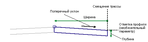

Данный элемент конструкции служит для создания простой полосы с проектной поверхностью и дополнительным слоем основания, для которой край проезжей части может быть связан с трассой или профилем.
Данный элемент конструкции входит в группу элементов конструкции «Начало работы», которая используется для простого моделирования дорожного полотна и в учебных целях.

Ширина
Ширина полосы
Числовое, положительное
3,6 м
12,0 футов
Глубина
Толщина от дополнительного слоя основания до проектной поверхности
0,2 м
0,67 фута
Поперечный уклон в %
Поперечный уклон полосы в %
Числовое
-2%

Режим
Данный элемент конструкции представляет простую проезжую полосу, которую можно привязать к трассе для получения различной ширины и к профилю для получения различных откосов. Режим зависит от выбранного значения «Тип перехода»:
Тип перехода
Описание
Сохранить смещение и отметку
Ширина и поперечный уклон полосы соответствуют значениям входных параметров «Ширина» и «Поперечный уклон».
Изменить смещение при фиксированной отметке
Отметка края проезжей части рассчитывается из значений входных параметров «Ширина» и «Поперечный уклон». Затем ширина привязывается к смещенной трассе.
Изменить смещение при фиксированном уклоне
Ширина регулируется для привязки к смещенной трассе. Входное значение «Поперечный уклон» фиксируется в соответствии с отрегулированной шириной.
Изменить отметку при фиксированном смещении
Ширина фиксируется в соответствии со значением входного параметра «Ширина». Отметка края проезжей части привязана к профилю для смещения.
Изменить смещение и отметку
Ширина привязывается к смещенной трассе, а откос регулируется так, чтобы привязать отметки края проезжей части к профилю для смещения.
