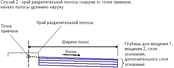

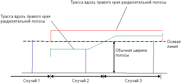

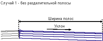

Трасса, определяющая край разделительной полосы, может: отсутствовать (Случай 1), находиться вне осевой линии дорожного полотна (Случай 2) или находиться в пределах осевой линии дорожного полотна (Случай 3). Для использования этого элемента конструкции необходимо установить отдельные трассы, определяющие левый и правый край разделительной полосы. Возможно, для каждой отдельной разделительной полосы потребуется определить отдельные области модели коридора.
Если нет разделительной полосы, точка привязки расположена на внутреннем крае проезжей части. Это обычная ситуация при использовании конструкции базовой линии, точка присоединения может располагаться на любой точке маркера конструкции.

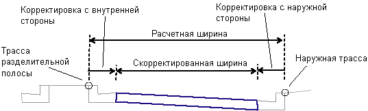

Корректировка с внутренней стороны |
Используется, если трасса "Край разделительной полосы" расположена с фиксированным смещением от действительного края проезжей части (например, в нижней части бордюра). Регулировка рассчитанного значения "Ширина полос" для расчета смещения (см. диаграмму). |

Корректировка с наружной стороны |
Используется, если трасса "Ширина наружных полос" расположена с фиксированным смещением от действительного края проезжей части(например, в нижней части бордюра). Регулировка рассчитанного значения "Ширина полос" для расчета смещения (см. диаграмму). |

Местоположение внутреннего края проезжей части рассчитывается на основе трех случаев, показанных на предыдущей диаграмме. Если трасса "Края разделительной полосы" не задана, или задана, но не найдена в пикете, внутренний край остается в точке привязки (Случай 1). Если задана трасса "Край разделительной полосы", и она расположена вне точки привязки полосы, внутренний край сдвигается наружу от точки привязки по поперечному уклону полосы (Случай 2). Если трасса "Край разделительной полосы" задана внутри точки привязки полосы, внутренний край сдвигается вовнутрь от точки привязки по поперечному уклону полосы (Случай 3).
Корректировки с внутренней и наружной сторон: Параметры "Корректировка с внутренней стороны" и "Корректировка с наружной стороны" предоставляются в случае, если для края разделительной полосы или края полосы движения используются трассы, расположенные на фиксированном расстоянии от действительного края проезжей части. Например трасса, которая используются для "Края разделительной полосы", может находиться внизу бордюра, а не на кромке дорожного покрытия. В таком случае параметр "Корректировка с внутренней стороны" должен быть установлен равным ширине бордюра.

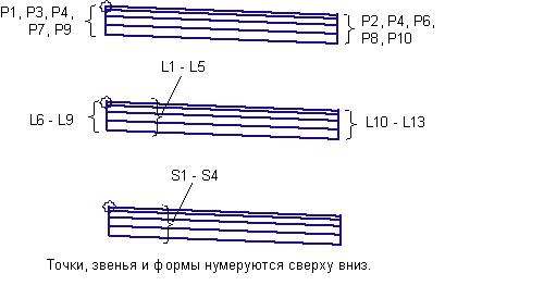

В следующей таблице для этого элемента конструкции перечислены коды точек, звеньев и форм, для которых имеются назначаемые коды. Коды точек, звеньев или форм данного элемента конструкции, которым коды не назначаются, в таблице не приводятся.
Точка, Звено или Форма |
Код |
Описание |
P1, P2 |
ETW |
Края полосы на проектной поверхности |
P3, P4 |
ETW_Pave1 |
Края полосы на слое "Покрытие1" |
P5, P6 |
ETW_Pave2 |
Края полосы на слое "Покрытие2" |
P7, P8 |
КПЧ_Основание |
Края полосы на слое основания |
P9, P10 |
КПЧ_Осн |
Края полосы на дополнительном слое основания |
L1 |
Top, Pave |
Проектная поверхность |
L2 |
Pave1 |
Поверхность Покрытие1 |
L3 |
Pave2 |
Поверхность Покрытие2 |
L4 |
Основание |
Поверхность основания |
L5 |
Дополнительный слой основания, база отсчета |
Поверхность дополнительного слоя основания |
S1 |
Pave1 |
Расстояние от проектной поверхности до поверхности "Покрытие1" |
S2 |
Pave2 |
Расстояние между слоями "Покрытие1" и "Покрытие2" |
S3 |
Основание |
Расстояние между покрытием 2 и основанием |
S4 |
Дополнительный слой основания |
Область между основанием и дополнительным слоем основания |
