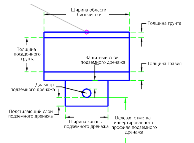

Элемент конструкции «БиоОчистка» используется для вставки звеньев с целью создания области биоочистки с тремя слоями и дополнительным подземным дренажем. Построение этого элемента конструкции выполняется в соответствии со сборником стандартов пониженного воздействия при застройке округа Лос-Анжелес от февраля 2014 г.
Необходимо убедиться в том, что используемые размеры соответствуют выбранной интерпретации связанного документа.
Присоединение
Точка привязки находится на середине верха области биоочистки.
Входные параметры
Прим.: Если не указаны другие единицы, все размеры приводятся в метрах или футах. Если значение поперечного уклона не указано в процентах (знак «%»), все значения поперечного уклона даны как отношение длины к высоте (например, 4:1).
Параметр
Описание
Тип
По умолчанию
Ширина области биоочистки Ширина области биоочистки Числовое, положительное
5 футов
1,5 м
Толщина грунта Толщина грунта Числовое, положительное
0,33 фута
0,10 м
Толщина посадочного грунта Толщина посадочного грунта под слоем грунта Числовое, положительное
2,0 фута
0,6 м
Толщина гравия Толщина гравия под слоем посадочного грунта Числовое, положительное
0,5 фута
0,15 м
Добавить подземный дренаж Добавить подземный дренаж для отвода сточных вод Да / Нет Да
Диаметр подземного дренажа Диаметр подземного дренажа Числовое, положительное
0,5 фута
0,15 м
Защитный слой подземного дренажа Защитный слой подземного дренажа Числовое, положительное
0,5 фута
0,15 м
Подстилающий слой подземного дренажа Подстилающий слой под трубой подземного дренажа Числовое, положительное
0,5 фута
0,15 м
Ширина канавы подземного дренажа Ширина канавы подземного дренажа Числовое, положительное
2,5 фута
0,75 м

Точка привязки используется как исходная точка. Этот элемент конструкции выполняет построение слоя грунта, за которым следует слой посадочного грунта и слой гравия. Если для параметра задано значение «Добавить трубу подземного дренажа», то элемент конструкции выполняет построение трубы подземного дренажа и подстилающего слоя подземного дренажа.
Работа в режиме компоновки
В режиме компоновки данный элемент конструкции прорисовывает область биоочистки в соответствии с входными параметрами.
