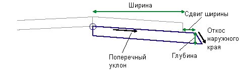

Этот элемент конструкции создает простую конструкцию дорожного покрытия с заданными пользователем кодами точек, звеньев и форм.
Этот элемент конструкции можно использовать как полосу движения или обочину с использованием параметров виража для поперечного уклона. Ширину и отметку наружного края можно рассчитать на основе дополнительной трассы и профиля. Такие элементы конструкции можно подкладывать один под другой для формирования нескольких слоев или же ставить "бок о бок" для формирования нескольких полос движения с переломами уклона или без таковых. Если несколько элементов конструкции КонструкцияДорожногоПокрытияОбщегоВида укладываются штабелем, то нижний поперечный уклон можно использовать как верхний поперечный уклон для последующих слоев. Иным образом, ширину дна последующего элемента конструкции можно назначить равной ширине предыдущего элемента конструкции.
Точка привязки находится на верхнем внутреннем крае конструкции дорожного покрытия.
Примечание: если не указаны другие единицы, все размеры приводятся в метрах или футах. Если значение поперечного уклона не указано в процентах (знак "%"), все значения поперечного уклона даны как отношение длины к высоте (например, 4 : 1).

Этот элемент конструкции создает скелетный элемент конструкции, который позволяет задавать различные параметры. Все коды точек, звеньев и форм могут быть заданы пользователем по мере необходимости. Кроме того, этот элемент конструкции может получать значения поперечного уклона, соответствующие целевому параметру (профилю) или виражу, заданному на трассе. Он также может назначать ширину по смещенной трассе.
При определении элемента конструкции пользователь может назначать ширину предыдущего элемента конструкции (расположенного выше), а также ширину сдвига элемента конструкции так, что возможно создание ступенчатых слоев.
В режиме компоновки данный элемент конструкции прорисовывает полосу в соответствии со значениями входных параметров.
