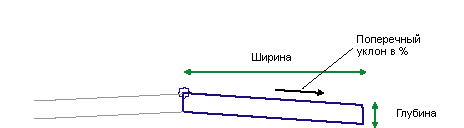

ПростаяПолоса
С помощью данного элемента конструкции создается обычная полоса движения.
Данный элемент конструкции входит в группу элементов конструкции "Начало работы", которая используется для простого моделирования дорожного полотна и в учебных целях.
Присоединение
Точка привязки находится на внутреннем крае полосы на проектной поверхности.

Ширина
Ширина полосы
Числовое, положительное
3,6 м
12,0 футов
Глубина
Толщина от дополнительного слоя основания до проектной поверхности
0,2 м
0,67 фута
Поперечный уклон в %
Поперечный уклон полосы в %
Числовое
-2%

Режим
Элемент конструкции создает проектную поверхность и поверхность дополнительного слоя основания, замкнутые вертикальными звеньями с обоих концов. Полоса с заданной шириной, высотой и откосом вставляется снаружи от точки привязки.
Работа в режиме компоновки
В режиме компоновки данный элемент конструкции прорисовывает полосу в соответствии с входными параметрами.
