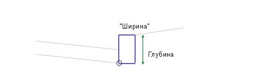

Данный элемент конструкции формирует простой бордюр на краю дорожного полотна. Бордюр может быть присоединен снаружи к любому краю дорожного покрытия или изнутри к краю разделительной полосы.
Данный элемент конструкции входит в группу элементов конструкции "Начало работы", которая используется для простого моделирования дорожного полотна и в учебных целях.

Точка привязки находится на передней грани бордюра для случая 1 и на задней грани бордюра для случая 2.

Ширина
Ширина бордюра
Числовое, положительное
0,225 м
0,75 футов
Глубина
Глубина бордюра
0,45 м
1,5 фута
