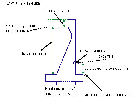

Режим
Данный элемент конструкции может вставляться отдельно для левой или правой стороны. Точки привязки различны для состояния насыпи или выемки. Для насыпи предполагается, что точка привязки находится в месте пересечения проектной поверхности и внутренней грани стены на расстоянии ниже верха стены, равном параметру "Полная высота". Для выемки предполагается, что точка привязки находится в месте пересечения проектной поверхности и внутренней грани выше верха основания на расстоянии, равном параметру "Заглубление основания". Высота стены определяется по входным значениям "Высота стены" или "Профиль".
Для насыпи наклонная грань стены располагается по направлению к середине дорожного полотна. Для выемки наклонная грань стены удаляется от дорожного полотна к ограничиваемой земле. Если для параметра "Замковый камень" задано значение "Нет", то базой основания является одиночное горизонтальное звено. Если используется параметр "Замковый камень", создаются звенья, определяющие дополнительный замковый камень.
Работа в режиме компоновки
В режиме компоновки данный элемент конструкции прорисовывает форму подпорной стенки, как определено введенными значениями параметров, при этом для элемента конструкции предполагается режим насыпи.

Диаграмма кодирования
Состояние насыпи
Состояние выемки
