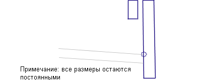

Этот элемент конструкции образует форму простых перил.
Данный элемент конструкции входит в группу элементов конструкции "Начало работы", которая используется для простого моделирования дорожного полотна и в учебных целях.
Присоединение
Точка привязки расположена на внутреннем крае стойки на уровне проектной поверхности.

Элемент конструкции создает два прямоугольных профиля для стойки и перил. Их размеры фиксированы и не могут изменяться пользователем. Стойка продлевается вниз к точке привязки на фиксированное расстояние ниже проектной поверхности.
Работа в режиме компоновки
В режиме размещения данный элемент конструкции прорисовывает стойку и перила фиксированных размеров.
