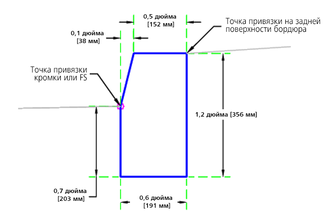

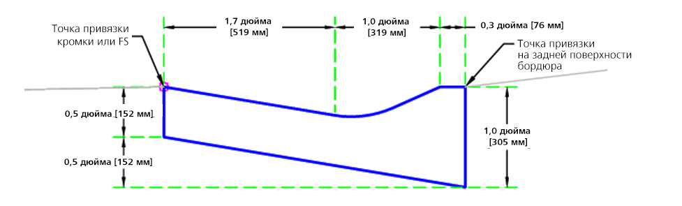

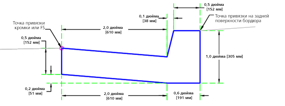

Элемент конструкции «БордюрыCaltrans» используется для вставки звеньев с целью создания бордюров и водосборных лотков на основе стандартного плана Caltrans RSP A87A.
Необходимо убедиться в том, что используемые размеры соответствуют выбранной интерпретации стандартного плана.

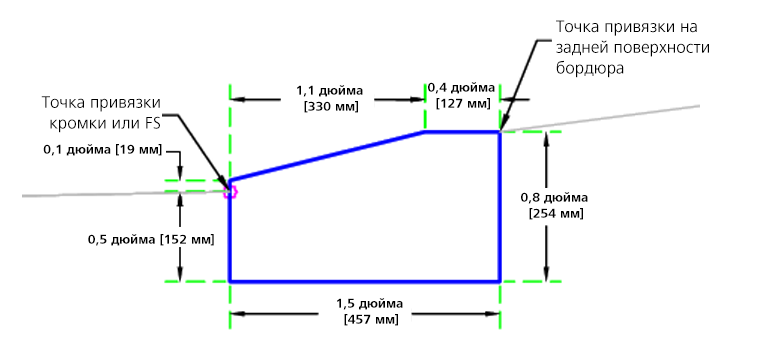

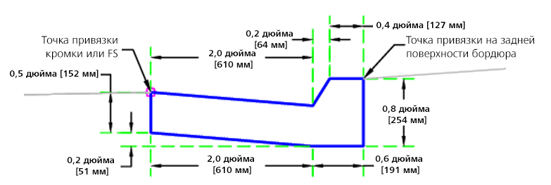

Бордюры Caltrans A1-6 и A1-8

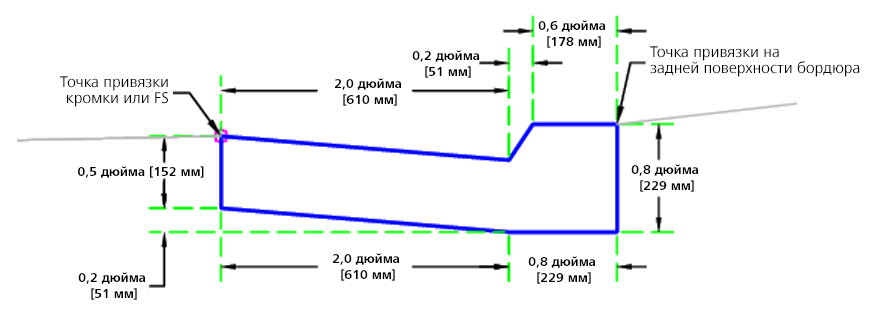

Бордюры Caltrans A2-6 и A2-8

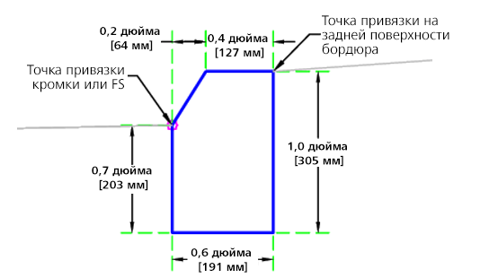

Бордюры Caltrans A3-6 и A3-8

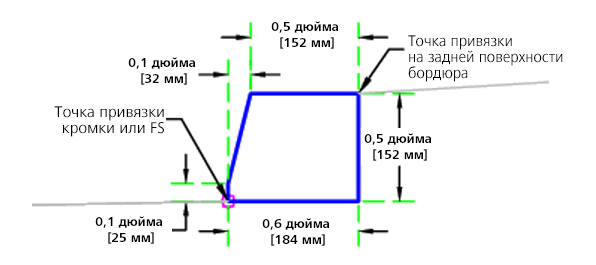

Бордюры Caltrans B1-4 и B1-6

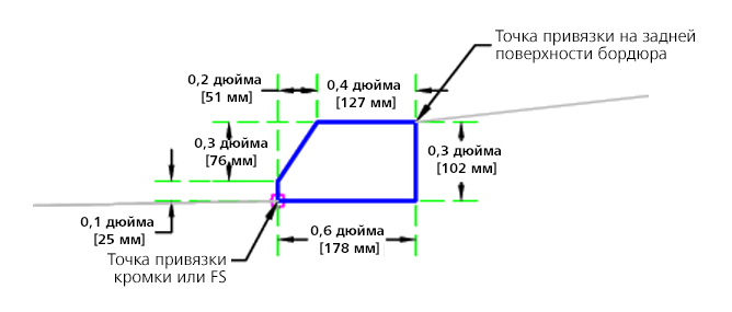

Бордюр Caltrans B-4
Бордюры Caltrans D-4 и D-6
