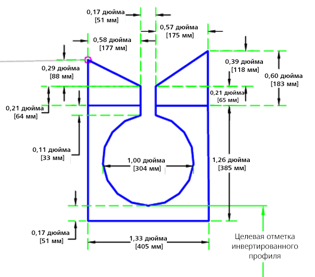

Элемент конструкции «ДренажныйКанал» используется для вставки точек и звеньев с целью создания дренажного канала для сбора воды вдоль проезжей части.
Точка привязки находится на внутренней кромке дренажного канала. Данный компонент можно присоединить к правой или левой стороне.

Точка привязки используется как исходная точка. После этого точки и звенья создаются на основе значений, сохраненных в элементе конструкции.
В режиме компоновки с помощью этого элемента конструкции прорисовывается элемент конструкции.
