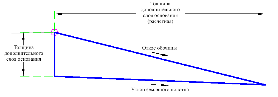

Режим
Вставка обочины выполняется по заданным значениям толщины, откоса и земляного полотна. Ширина рассчитывается в месте пересечения откоса обочины и уклон земляного полотна. Далее рассчитываются точки, звенья и формы.
Работа в режиме компоновки
В режиме компоновки этот элемент конструкции отображает звенья, формирующие обочину.

S1 КодМатериала Код материала
Диаграмма кодирования
