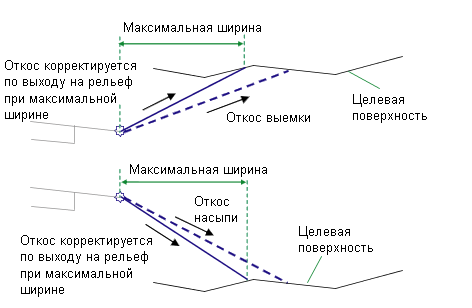

Данный элемент конструкции позволяет вставлять звено, выходящее на рельеф к целевой поверхности, с определенным пользователем значением откоса выемки или насыпи.
При необходимости откос регулируется для фиксации точки выхода на рельеф в пределах максимальной ширины от точки отсчета.

Данный элемент конструкции используется для расчета точки выхода на рельеф в условиях выемки. При определении точки выхода на рельеф, ширина звена, оканчивающегося выходом на рельеф, сравнивается со значением "Максимальная ширина". Если значение "Максимальная ширина" превышено, точка выхода на рельеф перемещается в точку максимальной ширины на целевой поверхности. Если точка выхода на рельеф выемки не найдена, процесс повторяется для условий насыпи.

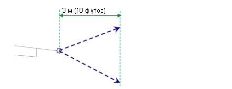

Данный элемент конструкции в режиме компоновки отображает пунктирными линиями откосы выемки и насыпи, удлиненные наружу на расстояние 3 метров или 10 футов. Звенья, оканчивающиеся выходом на рельеф, ограничиваются стрелками, направленными наружу.
