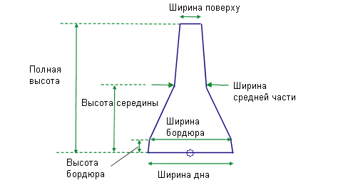

Присоединение
Точка привязки находится в центре нижней части ограждения.
Входные параметры
Примечание: если не указаны другие единицы, все размеры приводятся в метрах или футах. Если значение поперечного уклона не указано в процентах (знак "%"), все значения поперечного уклона даны как отношение длины к высоте (например, 4 : 1).
Параметр
Описание
Тип
По умолчанию
Ширина поверху
Ширина верхней поверхности ограждения
Числовое, положительное
0,15 м
0,5 футов
Ширина средней части
Ширина средней части ограждения
0,225 м
0,75 футов
Ширина дна
Ширина нижней поверхности ограждения
0,6 м
2,0 фута
Полная высота
Высота до верхнего края ограждения
0,9 м
3,0 фута
Высота середины
Высота до середины ограждения
0,45 м
1,5 фута
Высота бордюра
Высота бордюра ограждения
0,075 м
0,25 фута
Ширина бордюра
Ширина верхней поверхности бордюра ограждения
0,6 м
1,9 фута

Элемент конструкции образует форму двухстороннего ограждения типа "Нью-Джерси" с основанием, центрированным относительно точки привязки.
Работа в режиме компоновки
В режиме размещения этот элемент конструкции прорисовывает форму ограждения в соответствии с заданными входными параметрами.
