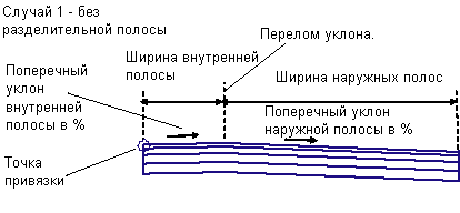

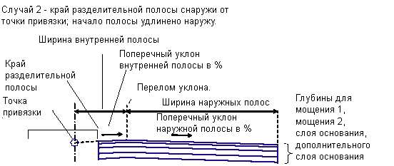

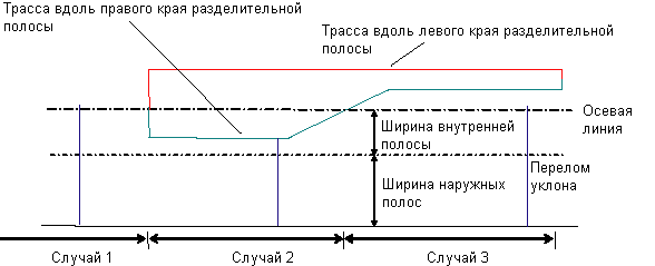

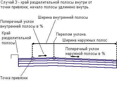

Трасса, определяющая край разделительной полосы, может: отсутствовать (Случай 1), находится вне осевой линии дорожного полотна (Случай 2) или находиться в пределах осевой линии дорожного полотна (Случай 3).
Для использования этого элемента конструкции необходимо установить отдельные трассы, определяющие левый и правый края разделительной полосы. Возможно, для каждой отдельной разделительной полосы потребуется определить отдельные области модели коридора. Данный элемент конструкции отличается от элемента конструкции "ПолосаОтКлиновиднойРазделительнойПолосы1" тем, что может использоваться в условиях перелома с различными поперечными уклонами на полосах дорожного полотна.

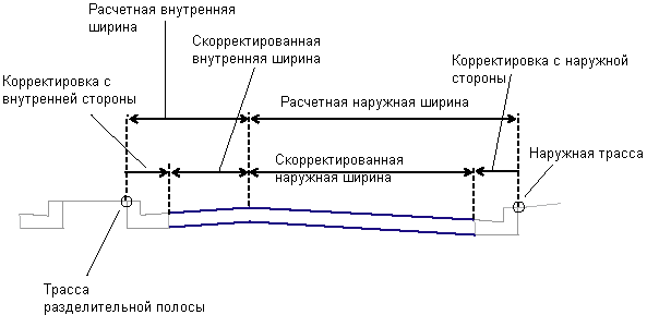

Корректировка с внутренней стороны |
Используется, если трасса "Край разделительной полосы" расположена с фиксированным смещением от действительного края проезжей части (например, в нижней части бордюра). Расчетное значение "Ширины внутренней полосы" корректируется с учетом смещения (см. диаграмму). |
Числовое, положительное |
0.0 |
Корректировка с наружной стороны |
Используется, если трасса "Ширина наружных полос" расположена с фиксированным смещением от действительного края проезжей части (например, в нижней части бордюра). Расчетное значение "Ширины наружной полосы" корректируется с учетом смещения (см. диаграмму). |
0.0 |

Перелом: ширина от точки привязки в наружном направлении до перелома между внутренней и наружной полосами может определяться как фиксированное числовое значение ширины, или для переопределения ширины могут использоваться трассы. Отметка на переломе определяется применением по ширине полосы заданного для внутренней полосы поперечного уклона.
Наружный край проезжей части: ширина наружного края проезжей части может определяться фиксированным числовым значением ширины, или для переопределения ширины может использоваться трасса. Если указан профиль "Наружная отметка", то отметка определяется с помощью применения определенного поперечного уклона для ширины полосы. В этом случае отметка наружного края привязана к профилю, а откос регулируется.
Внутренний край проезжей части: местоположение внутреннего края проезжей части рассчитывается на основе трех случаев, показанных на предыдущей диаграмме. Если задана трасса "Край разделительной полосы", и она расположена вне точки привязки полосы, внутренний край сдвигается наружу от точки привязки по поперечному уклону полосы (Случай 2). Если трасса "Края разделительной полосы" задана внутри точки привязки полосы, внутренний край сдвигается вовнутрь от точки привязки по поперечному уклону полосы (Случай 3). Если трасса "Края разделительной полосы" не задана, или задана, но не найдена в пикете, внутренний край остается в точке привязки (Случай 1).
Корректировки с внутренней и наружной сторон: параметры "Корректировка с внутренней стороны" и "Корректировка с наружной стороны" предоставляются в случае, если для внутреннего или наружного края используются трассы, расположенные на фиксированном смещении от действительного края проезжей части. Например трасса, которая используется для "Края разделительной полосы", может находиться внизу бордюра, а не на крае дорожного покрытия. В таком случае параметр "Корректировка с внутренней стороны" должен быть установлен равным ширине бордюра.

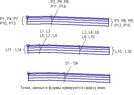

Данный элемент конструкции в режиме компоновки отображает звенья, состоящие из полос с заданной шириной и поперечными уклонами. Если задан поперечный уклон виража (LI или LO), звенья отображаются при поперечном уклоне -2%.
В следующей таблице для этого элемента конструкции перечислены коды точек, звеньев и форм, для которых имеются назначаемые коды. Коды точек, звеньев или форм данного элемента конструкции, которым коды не назначаются, в таблице не приводятся.
Точка, Звено или Форма |
Код |
Описание |
P1, P3 |
ETW |
Края полосы на проектной поверхности |
P4, P6 |
ETW_Pave1 |
Края полосы на слое "Покрытие1" |
P7, P9 |
ETW_Pave2 |
Края полосы на слое "Покрытие2" |
P10, P12 |
КПЧ_Основание |
Края полосы на слое основания |
P13, P15 |
КПЧ_Осн |
Края полосы на дополнительном слое основания |
P2 |
Crown |
Гребень (перелом) на проектной поверхности |
P5 |
Crown_Pave1 |
Гребень (перелом) на слое "Покрытие1" |
P8 |
Crown_Pave2 |
Гребень (перелом) на слое "Покрытие2" |
P11 |
Crown_Base |
Гребень (перелом) на основании |
P14 |
Crown_Subbase |
Гребень (перелом) на дополнительном слое основания |
L1, L2 |
Верх, Покрытие |
Проектная поверхность |
L3, L4 |
Pave1 |
Поверхность "Покрытие1" |
L5, L6 |
Pave2 |
Поверхность "Покрытие2" |
L7, L8 |
Основание |
Поверхность основания |
L9, L10 |
Дополнительный слой основания, база отсчета |
Поверхность дополнительного слоя основания |
S1 |
Pave1 |
Расстояние от проектной поверхности до поверхности "Покрытие1" |
S2 |
Pave2 |
Расстояние между слоями "Покрытие1" и "Покрытие2" |
S3 |
Основание |
Расстояние между покрытием 2 и основанием |
S4 |
Дополнительный слой основания |
Область между основанием и дополнительным слоем основания |
