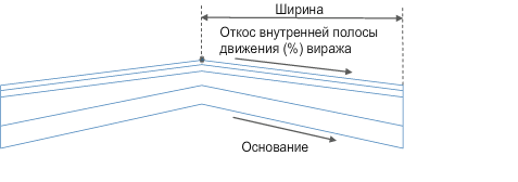

Данный элемент конструкции создает двускатную полосу движения с отдельным элементом управления откосом основания, а также с возможностью управления положением гребня основания путем указания целевой трассы.
Точка привязки расположена в начале первого звена. Элемент конструкции зависит от направления, в котором он вставляется. При положительном значении ширины, смещение от точки привязки увеличивается в направлении вставки.
Примечание: если не указаны другие единицы, все размеры приводятся в метрах или футах. Если значение поперечного уклона не указано в процентах (знак "%"), все значения поперечного уклона даны как отношение длины к высоте (например, 4 : 1).

Поперечный уклон виража для параметра "Внутренняя полоса" определяется параметрами виража для трассы базовой линии. Проектная поверхность и параллельное основание с заданной шириной, глубиной и поперечным уклоном виража вставляются, начиная с точки привязки. Вертикальные звенья замыкают форму на одном из концов полосы.
Если во время моделирования коридора для имени смещенной трассы в плане назначено "Левая" или "Правая", ширина полосы изменяется и приводится в соответствие со смещением трассы.
Если для осевой линии основания указана трасса, то точка гребня слоя основания и дополнительного слоя основания сместится в местоположение данной трассы.
Данный элемент конструкции в режиме компоновки отображает звенья, определенные входными параметрами.
