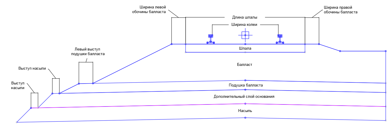

Left_Hand_Multi_Track
Элемент конструкции Left_Hand_Multi_Track используется для одноколейной железной дороги, в которую входят шпалы, балласт, подушка балласта и два дополнительных слоя или материала, которые можно использовать для материалов дополнительного слоя основания и насыпи.
Размеры рельсов Left_Hand_Multi_Track и слоев материалов можно редактировать.

Присоединение
Точкой присоединения по умолчанию является осевая линия между рельсами. Пути можно перемещать относительно этой точки, используя параметры данного элемента конструкции.

Подробности рельса
Форма рельса, используемая в данном элементе конструкции, представляет собой упрощенную аппроксимацию промышленного стандарта для форм и размеров рельсов. Параметры «Ширина головки рельса», «Толщина рельса» и «Ширина основания рельса» можно использовать как входные параметры для получения остальных приближенных размеров.
Работа в режиме компоновки
Данный элемент конструкции в режиме компоновки отображает звенья, состоящие из рельсов, шпал, балласта, подушки балласта и боковых откосов.

Диаграмма кодирования
