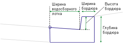

Данный элемент конструкции формирует простой бордюр и водосборный лоток с внутреннего или внешнего края дорожного полотна.

Указывает точку вставки бордюра и водосточного лотка как кромку водосборного лотка или заднюю часть бордюра
Логический
Край водосборного лотка
Ширина водосборного лотка
Ширина от кромки водосборного лотка до линии потока
Числовое, положительное
0,45 м
1,5 фута
Поперечный уклон водосборного лотка
% поперечного уклона водосборного лотка
Числовое
-6%
Высота бордюра
Высота от линии потока до верха бордюра
0,225 м
0,75 фута
Ширина бордюра
Ширина верхней поверхности бордюра
0,15 м
0,5 фута
Глубина бордюра
Глубина основания бордюра относительно верхнего края бордюра в нижней точке бордюра
0,45 м
1,5 фута

Элемент конструкции образует форму простого бордюра и водосборного лотка с точкой привязки (а) на внутреннем крае водосборного лотка (или кромки) или (b) позади бордюра. Чтобы бордюр не был вертикальным, его грани придается небольшая постоянная ширина.
