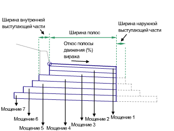

С помощью данного элемента конструкции создаются представления поперечного сечения полосы движения, состоящей из нескольких слоев. Ширина слоев может изменяться. При использовании этого элемента конструкции значение виража наружной полосы движения применяется для трассы базовой линии в модели коридора.
Точка привязки находится на внутреннем крае полосы на проектной поверхности. Данный компонент можно присоединить к правой или левой стороне.
Примечание: если не указаны другие единицы, все размеры приводятся в метрах или футах. Если значение поперечного уклона не указано в процентах (знак "%"), все значения поперечного уклона даны как отношение длины к высоте (например, 4 : 1).

Каждый слой имеет собственные параметры создания выступов с внутренней и с наружной стороны. Внутренние и наружные выступы задают дополнительную ширину с наружной или внутренней стороны относительно расположенного непосредственно над ним слоя дорожного покрытия.
Пример 1
В следующем примере ширина внутренней выступающей части покрытия 4 составляет 0,5 метра. Ширина наружной выступающей части покрытия 4 равна нулю. Если этот элемент конструкции вставляется справа, на чертеже он выглядит так, как показано на рисунке.
Пример 2
В следующем примере ширина внутренней выступающей части покрытия 4 составляет 0,5 метра. Ширина наружной выступающей части покрытия равна 0,6 метра. Если этот элемент конструкции вставляется справа, на чертеже он выглядит так, как показано на рисунке.
Ширина выступа всегда указывается как положительное значение.
