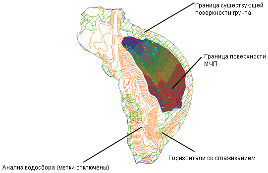

Поверхности с отображением границ, горизонталей и результатов анализа отметок

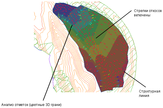

Поверхности с отображением результата анализа отметок в виде стрелок откоса
