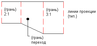

Задание областей профилирования, где для профилирования требуются критерии, отличные от критериев для других частей проекции объекта.
Там, где требуется определение областей, критерии применяются не ко всей проекции объекта, а только к ее части.
Например, можно создать область профилирования с откосом 3:1 и другую область с откосом 2:1, с областью перехода между ними, в которой профилирование переходит от 3:1 к 2:1. Области, к которым были применены критерии, называются управляющими областями.
Если пользователь задает начальную точку области профилирования внутри уже существующего в этой же проекции объекта профилирования, выводится подсказка о создании области перехода. Пользователю разрешается также добавлять области перехода с помощью "Инструментов профилирования".
