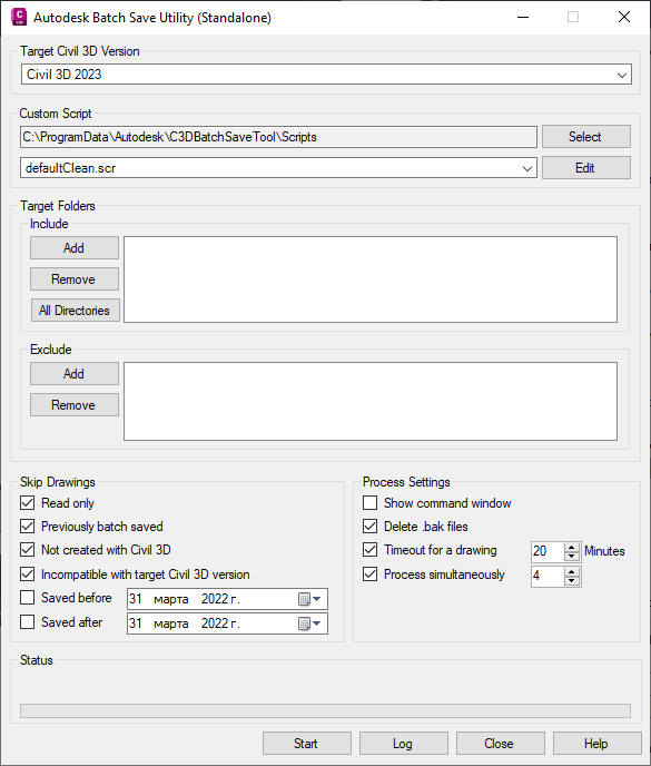

Утилита пакетного сохранения Autodesk
Утилита пакетного сохранения Autodesk используется для одновременного открытия и сохранения нескольких файлов чертежей и шаблонов в указанной версии Autodesk Civil 3D.
Данную утилиту можно также использовать для запуска пользовательских сценариев при пакетной обработке файлов. Например, можно запустить сценарий для выполнения последовательности команд, таких как ОЧИСТИТЬ и ПРОВЕРИТЬ, с несколькими чертежами. В утилиту включены образцы сценариев, которые можно просматривать и редактировать непосредственно в диалоговом окне «Утилита пакетного сохранения Autodesk».
