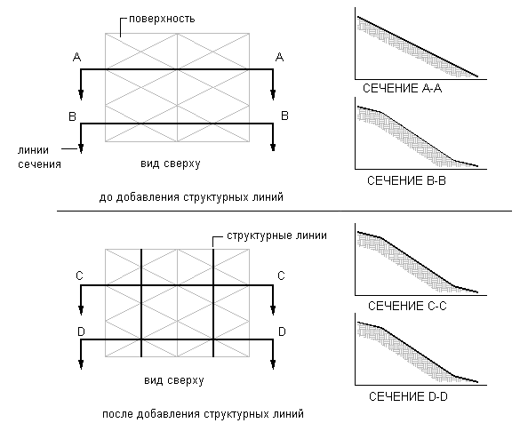

Структурные линии необходимы для создания точной модели поверхности, так как форма модели определяется не только непосредственно данными, но и посредством интерполяции данных.
Структурные линии служат для описания таких элементов, как подпорные стены, бордюры, линии гребней и потоки. При наличии структурных линий триангуляция поверхности принудительно выполняется вдоль структурной линии; ребра триангуляции не могут пересекать структурную линию.
Прим.: Добавлять структурные линии можно только к поверхностям TIN.

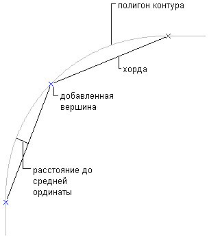

Если структурная линия определяется по полилинии, содержащей кривые, необходимо указать высоту сегмента; это значение используется при создании мозаичной структуры дуг на полилинии:
