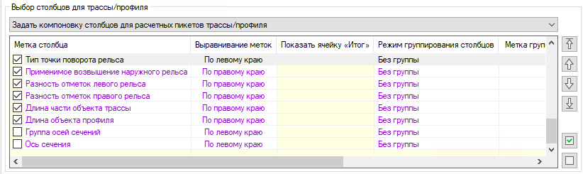

- Добавлены дополнительные свойства объектов, доступные во время настройки компоновки столбцов для расчетных пикетов трассы/профиля.
Дополнительную информацию см. в разделе Вкладка трасс в окне «Параметры компоновки».
- Добавлены новые свойства объектов из табличного редактора возвышения наружного рельса Civil 3D, доступные во время настройки компоновки столбцов для кривых возвышения наружного рельса.

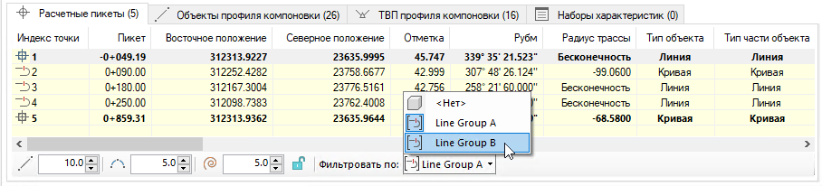

- Добавлена поддержка независимой настройки списка «Расчетные пикеты» для каждого типа трассы.

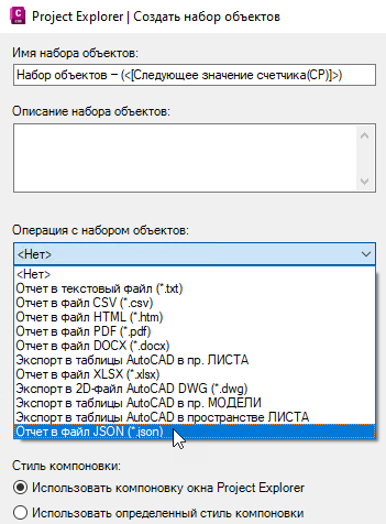

- Добавлена возможность выбора нескольких объектов в наборе объектов. Это позволяет копировать и применять фильтры к нескольким объектам одновременно.
Дополнительную информацию см. в разделе Работа с наборами объектов.

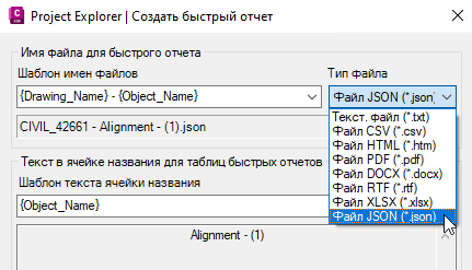

- Добавлена возможность нестрогой кодировки для записи файлов отчетов в формате UTF-8 JSON. Это делает некоторые результаты отчетов более удобочитаемыми.
Дополнительные сведения см. в разделе Окно «Параметры отчета».

Поддержка файлов JSON

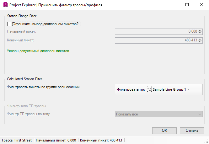

Фильтрация группы осей сечений
