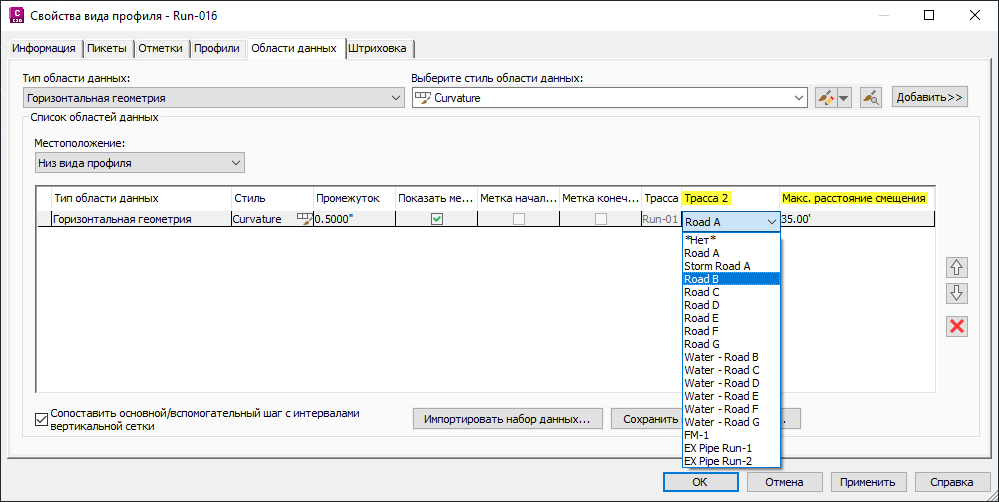

Теперь для дополнительной трассы можно отобразить информацию об области данных профиля возвышения наружного рельса.
- Добавлено свойство «Трасса 2» для отображения информации о дополнительной трассе в области данных возвышения наружного рельса.
- Добавлено свойство «Максимальное расстояние смещения» в качестве диапазона для ограничения дополнительной трассы, отображаемой в области данных возвышения наружного рельса.

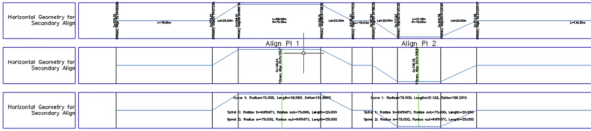

Версия 2025.1
- Добавлены новые параметры областей данных горизонтальной геометрии для отображения и маркировки информации о дополнительной трассе.
Дополнительные сведения см. в разделе Добавление областей данных в вид профиля.
