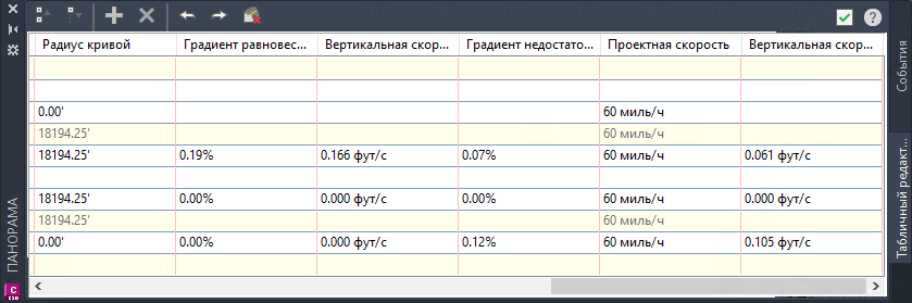

- Чтобы облегчить работу проектировщиков железнодорожных путей в Великобритании и Франции и обеспечить соответствие их стандартам проектирования, параметр «Откос/уклон» в параметрах среды теперь имеет форматы (длина) и (мм на м, мм/м) для параметров градиента возвышения наружного рельса в табличном редакторе возвышения наружного рельса.

- В табличном редакторе возвышения наружного рельса для расчета возвышения наружного рельса добавлены новые параметры для трассы в плане. Здесь представлен обзор необходимых параметров для проектирования железных дорог, связанных с такими расчетами.
- Интенсивность ускорения возвышения наружного рельса (м/с^3 или фут/с^3)
- Коэффициент возвышения наружного рельса
Дополнительную информацию см. в разделе Диалоговое окно «Табличный редактор возвышения наружного рельса».
