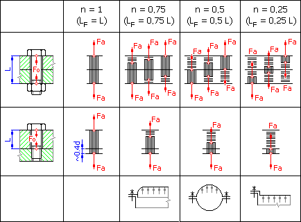

Коэффициент входящей силы n в болтовых соединениях
Примеры динамической нагрузки
где: L
F
... ширина материала, к которому приложено рабочее усилие
