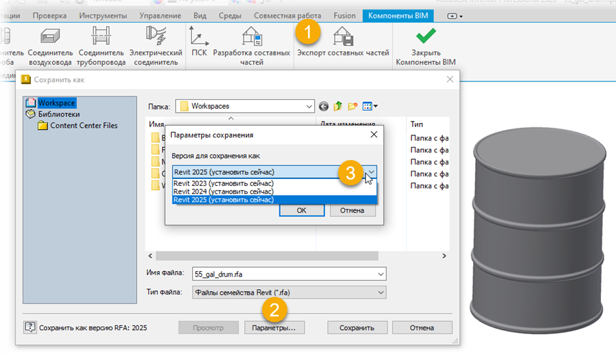

  1. Выберите на ленте вкладку «Среды» панель «Начать» «Компоненты BIM».
  2. Выберите на ленте вкладку «Компоненты BIM» панель «Управление» «Экспорт составных частей» .

  3. Задайте тип файла.
    • Файл семейства Revit (RFA) — выбрано по умолчанию
    • Файл IFC2x3 (IFC)
    • Файлы Autodesk Exchange (ADSK)
  4. Для файлов RFA можно указать версию Revit (2023 или более позднюю), в которой требуется вывести файл (необязательно). В диалоговом окне «Сохранить как» нажмите «Параметры» и в разделе «Параметры сохранения» выберите версию Revit для файла RFA.
    Прим.: Если соответствующая версия Revit Core Engine (RCE) не установлена, появится запрос на ее установку. Если вы согласны установить соответствующую версию RCE, окно команды «Экспорт составных частей» закроется и начнется установка. Во время установки можно продолжать работу в Inventor. После завершения установки можно активировать команду «Экспорт составных частей» (см. этап 2 выше). Эта возможность была добавлена в Inventor 2023.
  5. По завершении нажмите «Сохранить».
