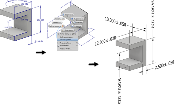

Извлечение существующих размеров
Включение существующих размеров в аннотации к модели
- В обозревателе щелкните элемент правой кнопкой мыши и выберите в контекстном меню пункт «Показать размеры».
- Щелкните любой видимый размер и выберите «Повысить уровень» в контекстном меню, чтобы создать 3D-аннотацию.
Если размер модели содержит сведения о допуске, они будут включены в размер, уровень которого был повышен.
При редактировании 3D-аннотации повышенного уровня установите флажок «Синхронизировать допуск по параметру», чтобы применить изменения допуска к размеру эскиза. Чтобы изменить допуск 3D-аннотации, не изменяя размеры эскиза, снимите флажок.

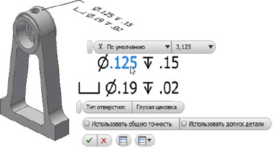

Добавление и редактирование размера отверстия или резьбы
Отверстия и резьба с аннотацией размера отверстия/резьбы выделяются при выборе выноски или узла обозревателя.
- Выберите на ленте вкладку «Аннотации»
панель «Общие аннотации»
«Размер отверстия/резьбы»
- Выберите отверстие.
- Необязательно: выполните любое из следующих действий и затем щелкните для размещения размера отверстия.
- Выберите пункт «Выровнять геометрию» в контекстном меню, а затем выберите ребро или ось для ориентации текста.
- Выберите параметр «Изменить плоскость аннотации» в контекстном меню или используйте клавишу SHIFT и выберите альтернативную плоскость аннотации.
- Выберите «Перейти к следующей возможной плоскости» в контекстном меню или используйте ПРОБЕЛ для циклического перебора альтернативных плоскостей.
- При необходимости выполните одно из указанных ниже действий.
- Установите флажок «Использовать общую точность» или снимите его, а затем щелкните раскрывающийся список для изменения значения точности.
- Установите флажок «Использовать допуск детали» или снимите его, а затем щелкните раскрывающийся список для изменения значения допуска.
- Для доступа к дополнительным параметрам нажмите кнопку «Редактировать размер отверстия» на мини-панели инструментов, чтобы отобразить диалоговое окно, и внесите требуемые изменения.
- Нажмите кнопку «ОК», чтобы добавить размер отверстия/резьбы.
- Изменение размера отверстия/резьбы
- Выберите размер отверстия/резьбы в области отображения или в обозревателе, щелкните правой кнопкой мыши и выберите в контекстном меню пункт «Правка».
- Дважды щелкните размер отверстия/резьбы в области отображения или в обозревателе.
Измените требуемые значения, затем нажмите кнопку «OK».
