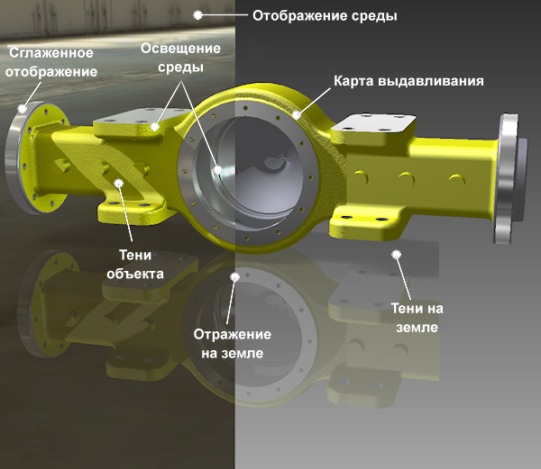

Inventor содержит удобные и простые в использовании эффекты визуализации, обеспечивающие создание реалистичных моделей на видовом экране.
Доступные эффекты зависят от возможностей графических устройств, операционной системы и настроек графических устройств Inventor, определяемых по пути "Параметры приложения" вкладка "Оборудование".
Далее описываются визуальные эффекты, доступные в графической системе Inventor. В таблице представлено использование определенных настроек.
