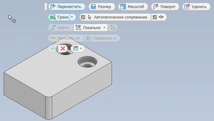

В режиме непосредственного редактирования доступна мини-панель инструментов, на которой представлены несколько операций редактирования и триада непосредственного манипулятора, который используется для изменения модели.
После применения непосредственного редактирования в браузере отображается запись непосредственно для элемента. В активном окне отображается соответствующий символ. С помощью этой операции создается параметр, которым можно управлять в диалоговом окне "Параметры".

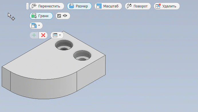

Изменение размеров граней с помощью непосредственного редактирования
- Выберите вкладка «3D-модель»
панель «Изменить»
Непосредственное редактирование
- На мини-панели инструментов «Непосредственное редактирование» выберите «Размер».
- В графическом окне выберите грани, для которых требуется изменить размер.
Прим.: Во избежание неточности в файлах чертежей размер элемента параметрического отверстия не может быть изменен.
- На мини-панели инструментов выберите инструмент изменения:
- Смещение. Смещение выбранных граней на заданное расстояние от выбранного объекта.
- Диаметр. Изменение размера цилиндрических граней. Диаметр цилиндрических элементов разных размеров изменяется на один и тот же диаметр.
- Радиус. Изменение размера радиальных граней. Радиус радиальных элементов разных размеров изменяется на один и тот же радиус.
Прим.: Активный модификатор управляет отфильтрованными гранями из набора объектов.
- В графическом окне перетащите ручку манипулятора и посмотрите, как изменились размеры. Например, для обеспечения точного управления, чтобы изменить радиус объекта, выберите модификатор «Радиус» и введите значение в поле ввода.
- Нажмите «Применить» на мини-панели инструментов.

Изменение непосредственного редактирования.
- Выполните одно из следующих действий:
- Дважды щелкните символ непосредственного редактирования в графическом окне.
- Щелкните правой кнопкой мыши символ непосредственного редактирования в графическом окне и выберите "Правка".
- Дважды щелкните элемент или щелкните правой кнопкой мыши запись в обозревателе непосредственного редактирования.
