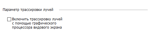

Производительность трассировки лучей с помощью графического процессора в значительной степени зависит от самого графического процессора, так как новые или более мощные графические процессоры могут работать в несколько раз быстрее, чем более старые или менее производительные. PassMark Software публикует результаты тестирования графических процессоров, которые помогут вам сравнить доступные варианты.

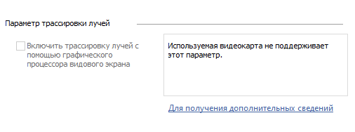

Функция трассировки лучей с помощью графического процессора требует поддержки функции трассировки лучей DirectX (DXR), которая была добавлена в последних версиях Windows 10. Она поддерживается большинством графических процессоров, выпущенных компанией NVIDIA, начиная с 2019 г., и графическими процессорами, выпущенными компанией AMD, начиная с 2021 г. Intel будет поддерживать эту технологию в будущих версиях графических процессоров Arc™ как для мобильных, так и настольных платформ. На момент выпуска версии Inventor 2023 трассировку лучей с помощью графического процессора можно использовать со следующими графическими процессорами:
Предполагается, что в будущем все основные поставщики графических процессоров будут поддерживать технологию DXR, постепенно повышая производительность. Производительность графических процессоров для настольных ПК обычно выше, чем у ноутбуков, даже если используется одна и та же модель.
При использовании операционной системы Windows 10 необходима сборка ОС 1809 (октябрь 2018 г.) или более поздняя. Кроме того, убедитесь, что драйвер графического процессора (GPU) обновлен.
