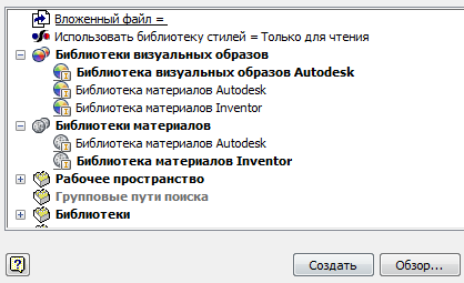

В файле проекта задайте библиотеки материалов и представлений модели, которые требуется связать с проектом. Для разделов материалов и представлений требуется по меньшей мере одна библиотека материалов. Если имеется только одна библиотека, ее нельзя удалить до тех пор, пока не будет добавлена другая.
Библиотеки материалов и представлений располагаются отдельно от других библиотек, связанных с проектом, таких как библиотеки стилей. Библиотеки, установленные вместе с программами Autodesk, доступны только для чтения. С помощью атрибута файла можно задать для пользовательских библиотек свойство "Только для чтения" или "Чтение/запись".
Можно создать пользовательскую библиотеку материалов и задать ее в качестве активной библиотеки в проекте. Чтобы сделать пользовательскую библиотеку доступной только для чтения, используйте свойство файла в Проводнике Windows и задайте атрибут файла библиотеки "Только для чтения". Все файлы библиотек материалов имеют расширение .adsklib.
Активная библиотека
В редакторе проекта имя активной библиотеки отображается полужирным шрифтом. Если библиотека содержит материалы и представления моделей, можно добавить ее в разделы библиотеки материалов и представлений моделей. Их можно включить одновременно. Активная библиотека заполняет элементами управления все места в Inventor, где указан или используется список материалов, включая панель "Быстрый доступ". Если в файле проекта есть только одна библиотека, она является активной по умолчанию. Можно удалить активную библиотеку, если она не является единственной в списке. Активный статус наследует библиотека, находящаяся выше текущей активной библиотеки.
