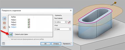

Создание поверхности соединения
Создайте поверхность соединения, чтобы добавить расширения для сложных поверхностей, создать разделяющие поверхности или добавить наклонную грань, следующую за вектором направления.
- Выберите вкладку "3D модель"
панель "Поверхность"
Поверхность соединения
- В диалоговом окне выполните одно из следующих действий:
- Выберите "Обычный", чтобы создать нормаль к поверхности к выбранному ребру.
- Выберите "Касательность", чтобы создать касательную поверхности к выбранному ребру.
- Выберите вектор для создания поверхности, которая соответствует выбранной грани, рабочей плоскости, ребру или оси.
- В графическом окне выберите ребра, чтобы создать поверхность соединения. Если необходимо, при выборе можно использовать инструмент "Выбрать другое".
Прим.: Ребра эскизов недопустимы для выбора грани поверхности соединения.
- При необходимости снимите этот флажок, чтобы отключить автоматическое формирование цепочки ребер.
- Можно также воспользоваться следующей процедурой.
- На панели "Выбрать" диалогового окна выберите значок другой грани, чтобы изменить исходную опорную грань ребра.
- Чтобы изменить исходную ссылочную грань для всех выбранных ребер, выберите "Сменить все грани".
Прим.: Параметр альтернативных граней допустим для выбранных ребер, имеющих две общие грани.
- При необходимости выберите команду "Обратить", чтобы изменить направление поверхности.
- Для параметра "Сдвиг" выберите грань, ребро или ось, чтобы указать направление вектора.
- Задайте расстояние для удлинения поверхности.
- Можно также задать угол для поверхности.
- Для подтверждения нажмите кнопку "ОК".
