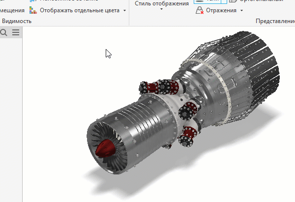

Отображение разными цветами
Используйте один из следующих способов для отображения компонентов разными цветами.
  1. На вкладке ленты «Вид» перейдите к панели «Видимость» и нажмите стрелку Отображать отдельные цвета, чтобы открыть список параметров. Нажатие этой кнопки переключает режим просмотра с использованием последнего выбранного варианта.
  2. Выберите в этом списке один из следующих вариантов:
    • для каждой уникальной сборки верхнего уровня, чтобы компоненты верхнего уровня отображались разными цветами;
    • для каждой сборки верхнего уровня, чтобы каждый компонент верхнего уровня отображался отдельным цветом;
    • для каждой уникальной детали, чтобы использовать разные цвета для каждой уникальной детали в сборке;
    • для каждой детали, чтобы все детали сборки отображались разными цветами.
  3. Для возврата к обычному виду снова нажмите кнопку Отображать разными цветами, а не стрелку раскрывающегося списка.
  4. Прим.: Отображение разными цветами является состоянием вида. Например, при контекстном редактировании, переключении на трассировку лучей или переходе в среду надстройки выполняется возврат к обычному виду.
