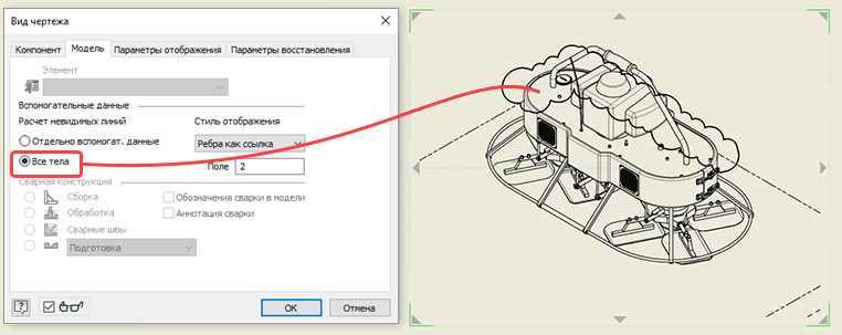

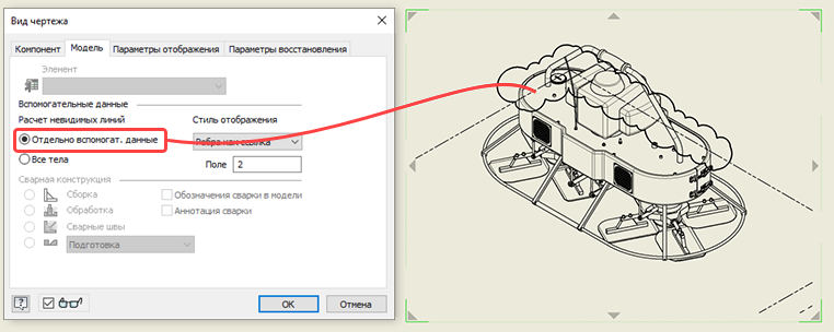

Вспомогательные данные
Расчет невидимых линий определяет, будут ли вместе с данными модели вычисляться вспомогательные данные для отображения невидимых линий.
  • Отдельно вспомогательные данные — вспомогательные данные не вычисляются для отображения невидимых линий и отображаются в данных модели (см. внутри пометочного облака).
  • Все тела — вспомогательные данные и данные модели вычисляются для отображения невидимых линий, при этом вспомогательные данные скрываются данными модели (см. внутри пометочного облака).
Стиль отображения — задание стиля, используемого при создании тонированных видов для ссылочных деталей. Щелкните стрелку, чтобы сделать выбор.
Поле — задается величина области вне границ нормального вида, на которую простирается граница вида. Управление количеством ссылочной геометрии, отображаемой на виде.
