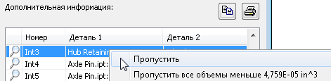

Совет: Дважды щелкнув мышью на результирующем пересечении, можно графически выделить отдельную область пересечения, увеличив масштаб заданной коллизии.
- Если обнаружено пересечение, в диалоговом окне «Пересечение» отображается следующее:
