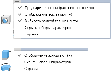

  2. Необязательно: в меню панели проверьте, активны ли необходимые параметры. Существует два параметра:
    • Предварительно выбрать центры эскизов — автоматический выбор всех неиспользуемых центров в активном эскизе для использования в команде «Отверстие», при этом в каждом таком центре создается отверстие. Чтобы удалить центры из набора объектов, щелкните мышью, удерживая клавишу CTRL. Снимите флажок, чтобы отключить возможность предварительного выбора.
    • Отображение эскиза вкл. (+) — если при использовании команды «Отверстие» существуют неиспользуемые центры эскиза и при этом вы нажмете кнопку (Создать отверстие), к эскизу автоматически открывается общий доступ и он становится видимым при создании следующего отверстия. Если эскиз не используется для следующего отверстия либо нажаты кнопка «Отмена» или клавиша ESC, общий доступ к эскизу будет отменен. Можно предоставить общий доступ к эскизу вручную, щелкнув правой кнопкой мыши узел эскиза в обозревателе и выбрав параметр «Общий доступ к эскизу». Этот параметр доступен только в среде детали.
    • Выбирать рамкой только центры — по умолчанию этот параметр включен, при выборе рамкой выделяются только центры объектов. Если требуется выбрать другие точки, как в предыдущих версиях, щелкните, чтобы отключить параметр.

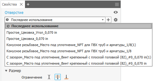

  3. Задайте набор параметров. Если наборы параметров недоступны или предпочтительные наборы параметров не существуют, продолжите процедуру и укажите требуемые параметры отверстия.
    Прим.: Завершив настройку параметров, нажмите кнопку «ОК». Автоматически будет создан набор параметров с именем Последний использованный. Можно продолжить использовать набор параметров или сохранить его с указанным именем. Значения допуска для параметров отверстий сохраняются в наборе параметров.
    Важное замечание: Если требуется создать набор параметров, но данная функция отключена, то файлу HoleCmd.preset присваивается статус Только для чтения. Перейдите в папку %USERPROFILE%\AppData\Roaming\Autodesk\Inventor xxxx\Presets. Правой кнопкой мыши щелкните набор параметров и выберите «Свойства». На вкладке «Общие» в разделе «Атрибуты» снимите флажок «Только для чтения».

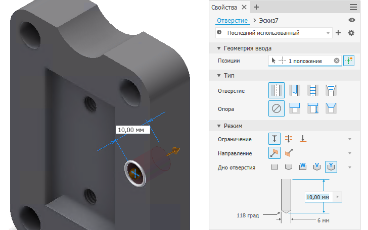

    1. Указание местоположения отверстия.
      • Щелкните в любом месте плоской грани или рабочей плоскости. Центр отверстия будет размещен в месте щелчка мышью. Можно перетащить центры отверстий без зависимостей, чтобы изменить их положение.
      • Выберите точку, а затем линейное ребро (параллельное оси отверстия) или грань/рабочую плоскость (перпендикулярную оси отверстия).

  5. Укажите тип. Тип включает в себя тип крепления и тип отверстия.
      Тип отверстия
    • Простое отверстие используется для создания простого отверстия без резьбы. Дополнительные настройки не требуются.
    • Отверстие под болт используется для создания стандартных, нерезьбовых (и обычно сквозных) отверстий, которые сопоставляются с конкретным крепежом. Используйте их для создания проходных отверстий. Они будут создаваться на основе библиотеки стандартных крепежных изделий.
      Прим.: Примечания для отверстий на чертежах могут содержать сведения о крепеже.
      Для управления данными зазора в Autodesk Inventor используется файл электронной таблицы Microsoft Excel Clearance.xls, который расположен в папке "Данные проекта". Местоположение файла электронной таблицы определяется параметрами приложения или настройками проекта. Порядок следования можно изменить таким образом, чтобы первым выводилось наиболее часто используемое значение зазора. Отредактируйте таблицу зазоров и измените число порядка сортировки (от 1 до n) в ячейке B1 каждого листа в соответствии с приоритетом. Для активации нового порядка сортировки перезапустите программу
    • Резьбовое отверстие используется для создания отверстий с пользовательской резьбой. Резьбовые отверстия можно создавать с применением метрических или британских стандартов. Для элементов отверстий в деталях можно выбрать стандартный размер резьбы из списка, а диаметр рассчитывается автоматически.
    • Конусное резьбовое отверстие используется для создания отверстий с пользовательской конусной резьбой. Укажите тип и размер резьбы, а также ее правое или левое направление, после чего Autodesk Inventor автоматически определит диаметр, угол конуса и длину резьбы. Конусные резьбовые отверстия можно создавать с применением метрических или британских стандартов.
      Тип крепления
    • Тип Нет используется для определения обычного высверленного отверстия. Такое отверстие имеет заданный диаметр и совпадает с плоской гранью.
    • Цекованное отверстие имеет заданный диаметр и цилиндрическое углубление в пересечении с исходной гранью (цековку). Для конусных резьбовых отверстий тип "Цековка" не используется.
    • Отверстия с местом под уплотнение имеют определенный диаметр отверстия, а также место под уплотнение определенного диаметра и глубины. Измерение отверстия и глубины резьбы начинается от нижней поверхности места под уплотнение. В файле детали можно задать ноль (0) в качестве значения глубины отверстия для отверстий с местом под уплотнение. Таким образом, можно размещать отверстия с местом под уплотнение на ограничивающей грани тела.
    • Отверстия с зенковкой имеют определенный диаметр отверстия, а также диаметр, глубину и угол зенковки.
  6. Укажите параметры ограничения для отверстия.
