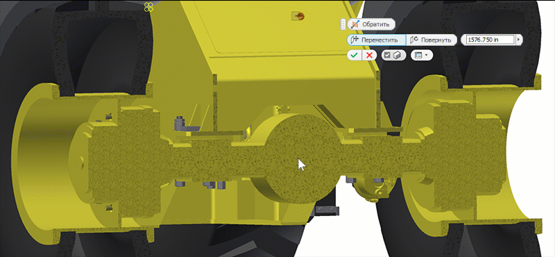

Мини-панель инструментов «Сечение» обеспечивает доступ к указанным ниже функциям.
- Команду Обратить можно использовать для инвертирования нормали секущей плоскости, чтобы показать разрез в противоположном направлении.
- Элемент управления Секущая плоскость предоставляет варианты Переместить и Повернуть, которые можно использовать для получения нужной секущей плоскости.
- Элемент управления Значение позволяет задать расстояние при перемещении секущей плоскости и угол при ее повороте.
- Параметр Предварительный просмотр наконечника позволяет включить или отключить предварительный просмотр.

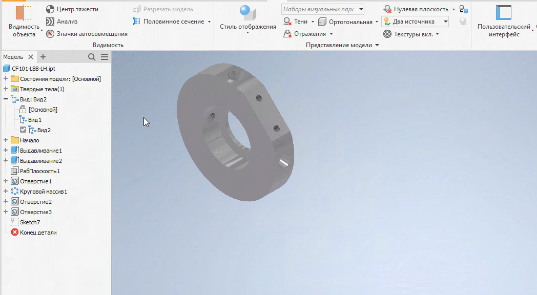

Создание половинного сечения
- Откройте вкладку «Вид»
панель «Представление модели»
«Половинное сечение»
- Выберите плоскость или плоскую грань в качестве секущей плоскости.
- При необходимости щелкните правой кнопкой мыши и выберите «Обратить», чтобы изменить направление сечения, или используйте инструменты отображения.
- Перетащите плоскость или введите значение в поле, чтобы изменить положение.
- Щелкните "Далее".
- Щелкните правой кнопкой мыши, затем выберите:
- "ОК", чтобы применить сечение.
- «Обратить», чтобы изменить направление сечения.

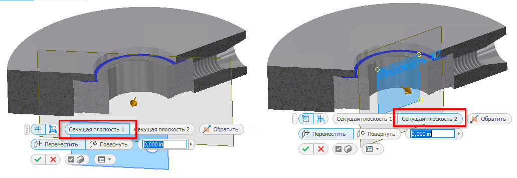

Создание сечения в одну или три четверти
панель «Представление модели», а затем выберите тип сечения.
- Сечение в одну четверть
- Сечение в три четверти
- Выберите плоскость или плоскую грань в качестве первой секущей плоскости.
- При необходимости смените направление сечения, выбрав "Обратить" из контекстного меню.
- Щелкните правой кнопкой мыши в рабочей области и нажмите «Продолжить».
- Выберите плоскость или плоскую грань в качестве второй секущей плоскости.
- "Обратить", чтобы изменить направление сечения.
- «Сечение в три четверти», чтобы изменить тип сечения.

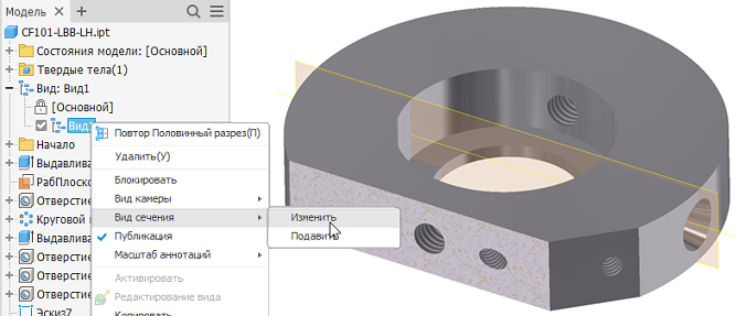

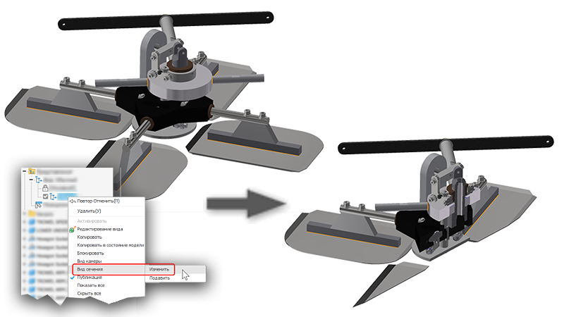

Редактирование или подавление сечения
- В обозревателе модели щелкните правой кнопкой мыши видовое представление, содержащее сечение, которое требуется изменить, и выберите Сечение > Редактировать.
Прим.: Вы также можете подавить сечение.
- С помощью инструментов в рабочей области измените определение сечения.
- Нажмите кнопку «ОК», чтобы применить изменения к виду.
