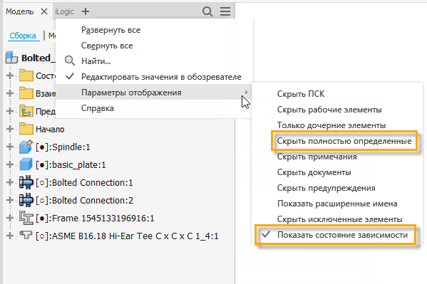

Статус зависимости отображается по умолчанию в обозревателе сборки как ,
или
, обозначая одно из трех состояний:
Команды в меню «Параметры отображения» позволяют выполнить следующие действия.
Параметр Показать состояние зависимости в обозревателе также доступен в разделе «Сервис» «Управление»
«Параметры документа»
«Моделирование». По умолчанию данный параметр активен.
