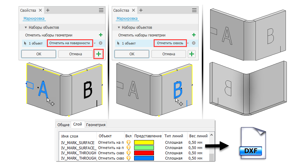

- Выберите «Отметить поверхность», чтобы сделать маркировку на отдельной грани и задать текст.
- Выберите «Отметить несколько», чтобы применить маркер к нескольким граням и преобразовать текстовые символы в единый штриховой текст на основе выбранного шрифта.
- Выберите текст или геометрию эскиза. Если эскиз отсутствует, отображается запрос для выбора грани, на которой будет размещен маркер, после чего активируется эскиз на выбранной грани.
- При необходимости нажмите «Добавить набор маркеров»
и выберите текст или геометрию эскиза. Для каждого элемента можно задать параметры «Отметить поверхность» или «Отметить несколько».
- Задайте поведение элемента, выбрав «Проект» или «Наложение».
Проецирование эскизной геометрии на грань. Выберите этот способ и требуемое направление.
Наложение эскизной геометрии на цилиндрическую грань. Выберите этот способ и целевую грань.
- Нажмите кнопку «Применить»
, чтобы продолжить использование команды «Маркер», или «ОК», чтобы завершить операцию.

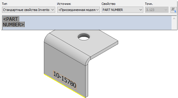

- Значения свойств Inventor можно использовать в тексте эскиза для создания маркеров, которые связаны со значением свойства Inventor.

Экспорт информации о слоях элемента маркера
Чтобы экспортировать маркер с информацией о слоях DXF/DWG, выполните следующие действия.
- Создайте деталь из листового металла с одним или несколькими маркерами в модели после гибки или развертке.
- При необходимости создайте развертку.
- Щелкните правой кнопкой мыши развертку в обозревателе и выберите в контекстном меню команду «Сохранить копию как».
- Введите имя файла и выберите DXF или DWG в поле «Тип файла».
- Нажмите кнопку "Сохранить".
- В диалоговом окне «Параметры экспорта развертки в DXF/DWG» перейдите на вкладку «Слой».
- Прокрутите список вниз до имен слоев маркера и внесите необходимые изменения.
- Для подтверждения нажмите кнопку "ОК".
Прим.: Можно также экспортировать файл DXF/DWG. Для этого выберите грань детали, щелкните правой кнопкой мыши для отображения контекстного меню и выберите «Экспортировать грань как». В данный момент этот метод не включает информацию о слое маркеров.
