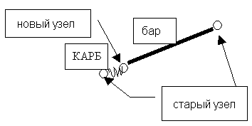

Алгоритм DSC позволяет рассчитывать структуры с выпусками.
Для любой балки, для которой определен любой тип анализа, со следующими выпусками:
Выполняются следующие операции:
Элемент DSC - это двухузловой элемент, в котором в соответствии со следующей формулой генерируются узловые силы:
где: k = [ki]; i = 1; Ndl — вектор жесткости, относящийся к соответствующим степеням свободы.
Матрица жесткости элемента имеет следующую структуру:
где: T — матрица преобразования от локального базиса к глобальному базису, унаследованная от стержневого элемента; diag(k) — диагональная матрица, созданная из вектора k.
С помощью элементов DSC можно определять упругие выпуски в балке.
