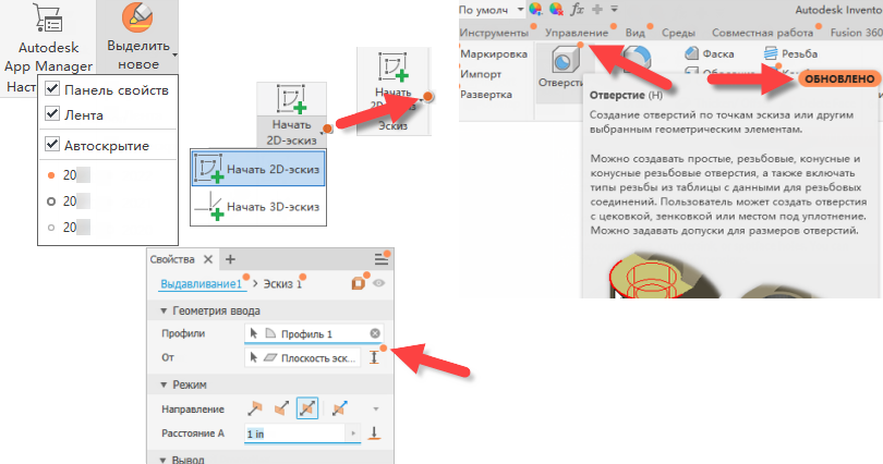

При выборе параметра ленты новые и обновленные команды помечаются значком. Значки упрощают идентификацию и изучение новых и измененных команд. Можно управлять отображением значков, а также версией и обновлением, для которых они отображаются.
В списке отображаются три версии, предшествующие текущей версии. Например, если используется версия 2024, в список включаются версии 2023–2021.
Как использовать эту функцию? Допустим, что используется более ранняя версия, например 2022, и выполняется переход на версию 2024. Необходимо узнать, какие возможности добавлены или обновлены после версии 2022. Выберите версию 2022, и все новые и обновленные команды, появившиеся в основных и промежуточных выпусках после версии 2022, будут помечены значком.
Отображение значков для выделения новых или обновленных команд и панелей свойств
панель «Параметры» щелкните Выделить новое
. Отобразится список версий и обновлений. По умолчанию установлено значение Откл.
Скрытие значков
Чтобы скрыть значки, снимите флажок Панель свойств или Лента. В любой момент можно снова включить показ значков и получить сведения о новых или обновленных командах.
Параметр Автоскрытие позволяет отключить отображение значка после первого использования команды или параметра. Эта функция помогает работать с новыми или обновленными командами и определить, какие из них еще не использовались. Отключите параметр «Автоскрытие», чтобы значки оставались видимыми.
Значки панели свойств

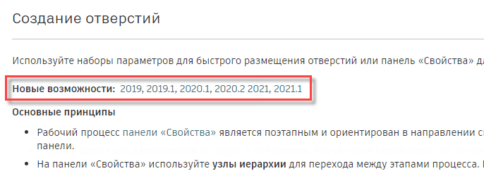

Учебные материалы по новым и обновленным командам
На страницах материалов по новым и обновленным командам отображается ссылка на раздел «Новые возможности». В ссылках указана версия, в которой произошло соответствующее изменение.
