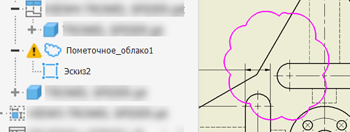

Уведомления пометочных облаков
Как и в случае с другими аннотациями на чертежах, если пометочное облако не замкнуто или определено неправильно, в рабочей области оно приобретает фиолетовый цвет, а в узле обозревателя отображается предупреждающий треугольник. Это означает, что необходимо предпринять действия для устранения проблемы с содержимым эскиза. Предусмотрены указанные далее возможности.
- Щелкните правой кнопкой мыши узел обозревателя пометочного облака или линию облака в рабочей области и выберите Восстановить, чтобы активировать корректор ошибок и начать оценку ошибок.
- Разверните узел обозревателя пометочного облака и отредактируйте эскиз пометочного облака.
- Дважды щелкните пометочное облако, чтобы отредактировать эскиз.
