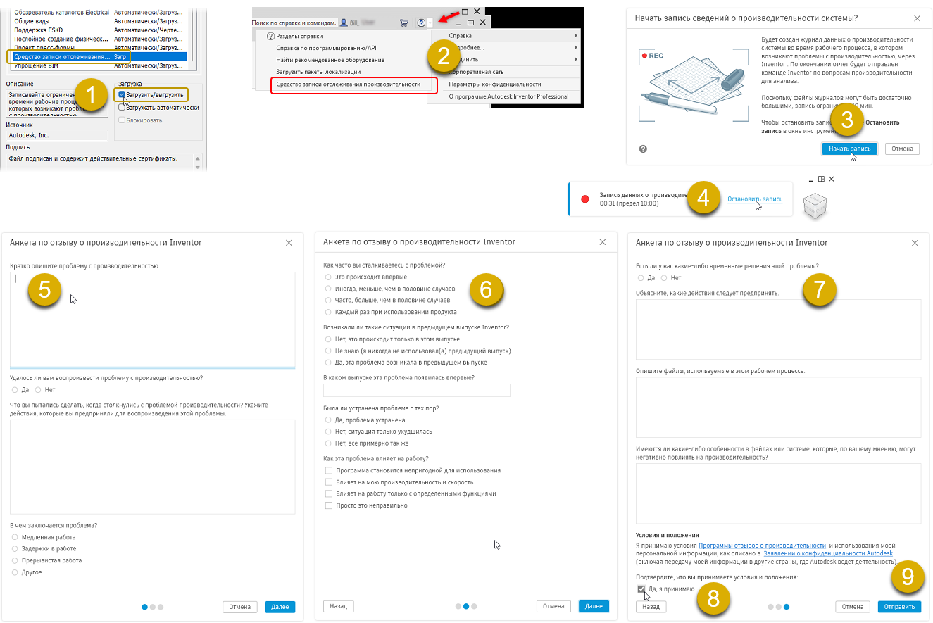

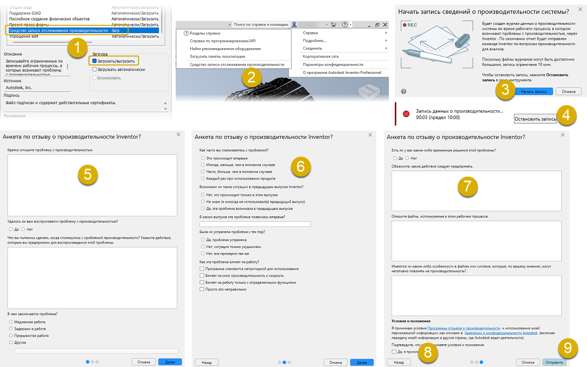

Доступ: выберите ленту  вкладку Сервис  панель Параметры и нажмите Надстройки.
Время записи ограничено 10 минутами.
  1. В диалоговом окне «Надстройки» выберите «Средство записи производительности» и в разделе «Загрузка» нажмите «Загрузить/выгрузить».
  2. В строке заголовка Inventor разверните меню «Справка» и выберите «Справка»  «Средство записи производительности». Откроется инструмент.
  3. В средстве записи нажмите «Начать запись».
  4. После воспроизведения проблемы нажмите «Остановить запись».
  5. Кратко опишите проблему в анкете.
  6. Выберите соответствующе данные для описания частоты, используемой версии Inventor и областей, которые затрагивает проблема.
  7. Расскажите о временных решениях, которые вы нашли, или о том, что вам пришлось сделать, чтобы устранить проблему.
  8. Прочитайте условия и положения. Если вы согласны с ними, установите флажок. После этого кнопка «Отправить» станет активной.
  9. Нажмите «Отправить», и предоставленная информация и файлы диагностики будут отправлены группе по производительности.
