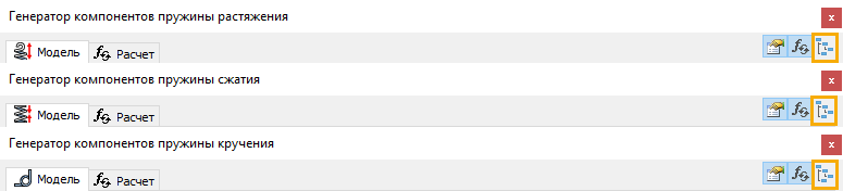

Примечание: для того чтобы задать дополнительные параметры проектирования пружины, в правой нижней части вкладки нажмите "Дополнительные параметры".
- Нажмите кнопку "Рассчитать", чтобы выполнить расчет.
- Результаты расчета отображаются в области "Результаты". Входные значения, которые привели к сбою расчета, отображаются красным (это значение не соответствует другим введенным значениям или критериям расчета). Описание неудовлетворительных результатов расчета отображается в области сводки сообщений, которая открывается, если щелкнуть угловую скобку в правой нижней части вкладки "Модель" или "Расчет".
