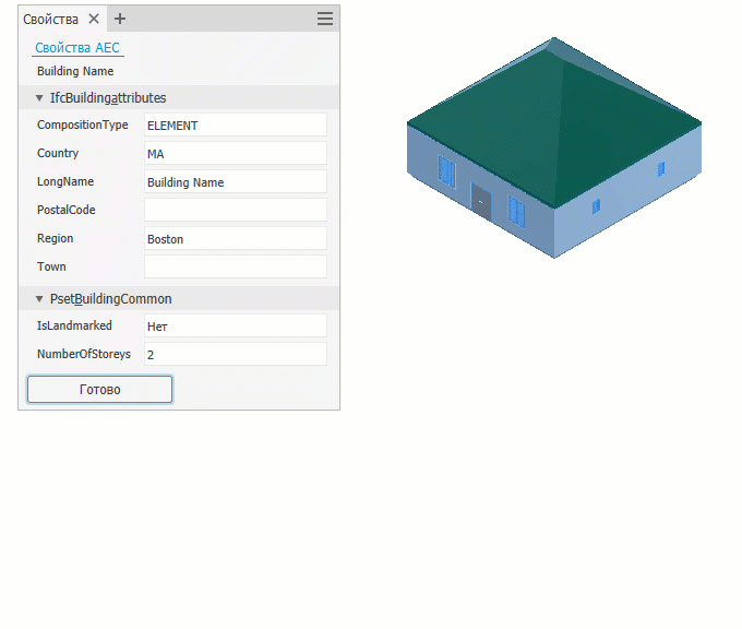

Свойства AEC
Это свойства IFC, которые импортируются как свойства AEC, если выбран вариант Как параметры. Свойства:
  • Доступны только для чтения.
  • Отображаются на панели «Свойства AEC».
  • Значения можно копировать и вставлять там, где это необходимо.
  • Если используется то же имя, что и у свойства Inventor, укажите префикс IFC_, чтобы обозначить свойство IFC.
  • Обновляются с учетом изменений в файле IFC. Изменения вносятся в приложении для разработки файлов IFC.
Для доступа к свойствам AEC выполните следующие действия.
  1. В обозревателе модели разверните узел импортированной модели, чтобы найти элемент, свойства которого требуется посмотреть, или используйте поиск в обозревателе.
  2. Щелкните правой кнопкой мыши узел обозревателя и в нижней части контекстного меню выберите Свойства AEC.
  3. Кроме того, можно включить функцию «Выбрать приоритет детали» и в рабочей области выбрать деталь.
