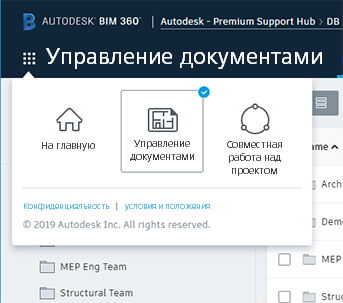

  2. Откройте модуль «Управление документами» проекта.

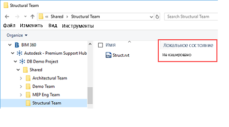

  4. Для поиска файлов с общим доступом можно использовать Проводник Windows. Диск BIM 360 отображается как папка. Откройте ее, чтобы найти файлы с общим доступом. В столбце «Локальное состояние» для этих файлов указано значение Не кэшировано. Они находятся в облаке.
