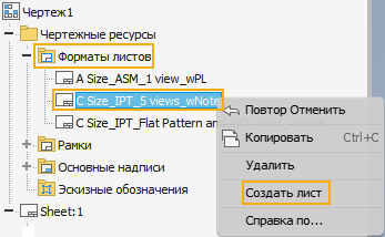

Создание нового листа
В шаблоне чертежа или файле чертежа
- В обозревателе разверните узел «Ресурсы чертежа»
«Форматы листов». Щелкните формат листа правой кнопкой мыши и выберите «Создать лист».
- В диалоговом окне «Выберите компонент для вида на листе» укажите файл модели, чтобы разместить виды модели на листе, и нажмите кнопку «ОК».
- Выберите узел нового листа в обозревателе и введите описательное имя.

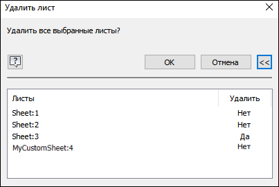

Удаление листов чертежа
- В обозревателе выберите один или несколько листов, которые требуется удалить.
- Выполните одно из следующих действий:
- Щелкните правой кнопкой мыши и выберите в контекстном меню «Удалить».
- Нажмите клавишу DELETE.
- При необходимости в диалоговом окне «Удаление листов» можно указать, какие именно листы нужно удалить. Для этого нажмите кнопку «Дополнительно»
, а затем щелкните «Удалить», чтобы выбрать требуемые листы.
- Для удаления выбранных листов нажмите кнопку «ОК».
