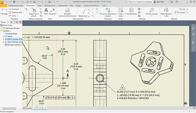

Улучшенные возможности аннотирования чертежей
В этой версии Inventor значительно улучшены аннотации к чертежам.

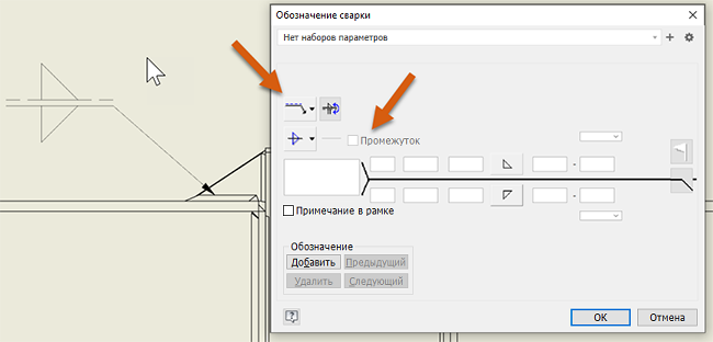

Аннотации для сварки
В диалоговом окне «Обозначение сварки» элементы управления «Линия-указатель» и «Прокладка» всегда отображаются и активируются для соответствующих ТУ на сварной шов.

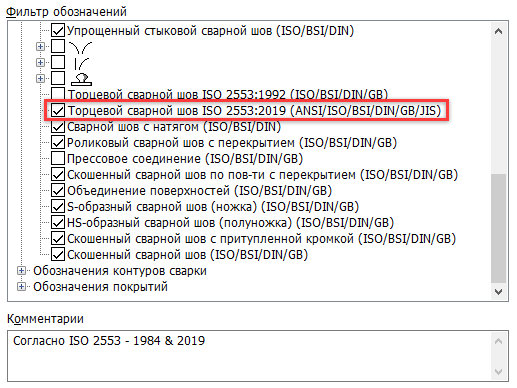

Для обозначения торцевых сварных швов теперь используется последний доступный стандарт ISO 2553-2019. Обозначение добавляется в редактор стилей и включается по умолчанию для следующих стандартов: ISO, DIN, ANSI, BSI, GB, JIS, ГОСТ (только для сварных конструкций).
Добавлен сварной шов с натягом по стандарту EN ISO 2553:2017. Обозначение добавляется в редактор стилей и включается по умолчанию для следующих стандартов: ISO, BSI, DIN, ГОСТ (только для сварных конструкций). Оно также доступно, но не включается по умолчанию для следующих стандартов: ANSI, JIS, GB, ГОСТ (только в чертеже).

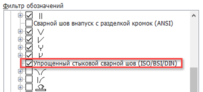

Для упрощенных обозначений стыковых и торцевых сварных швов теперь используется последний доступный стандарт ISO 2553-2019. Обозначение добавляется в редактор стилей и включается по умолчанию для следующих стандартов: ISO, BSI, DIN, ГОСТ (только для сварных конструкций). Он также доступен, но не включается по умолчанию для следующих стандартов: ANSI, JIS, GB.

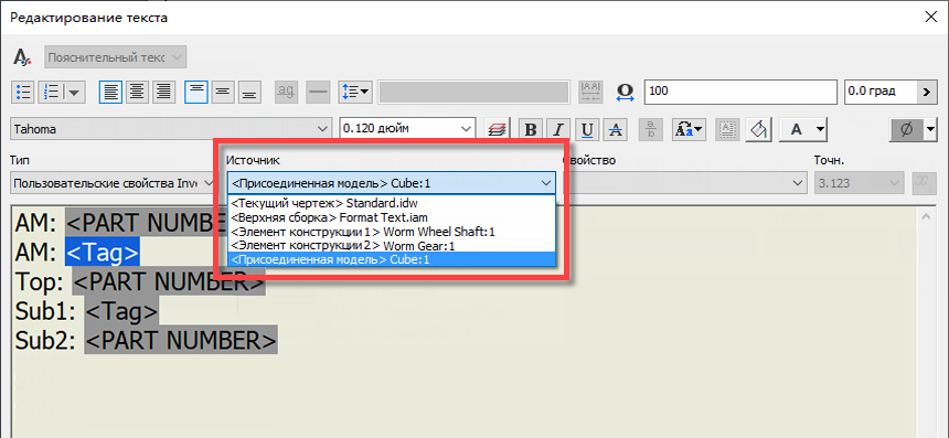

Вставка свойств Inventor родительской сборки в текст выноски
Текст на 2D- или 3D-выноске теперь может включать стандартные и пользовательские свойства Inventor, а также свойства экземпляра, принадлежащие родительским элементам вставленной детали. Ранее в тексте выноски были доступны только свойства вставленной детали.
Кроме того, примечания на выносках могут сочетать свойства экземпляра вставленного компонента и его родительских элементов для отображения информации о вхождении, например уникальных марок.

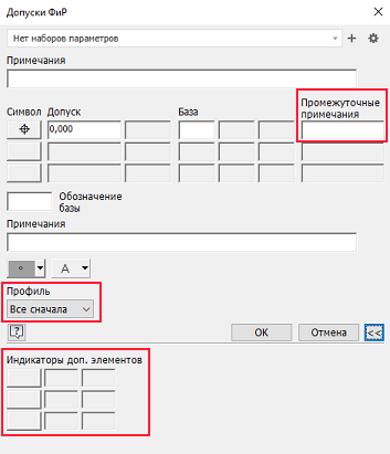

Теперь можно добавить обозначение «Все сначала» в допуск формы и расположения. Используйте новый параметр «Все сначала» в раскрывающемся меню «Профиль» диалогового окна «Допуск формы и расположения».

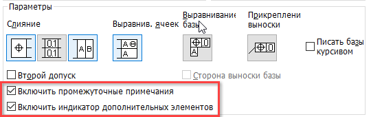

В диалоговом окне «Допуск формы и расположения» также можно ввести префикс, суффикс и индикаторы для дополнительных элементов согласно стандартам ISO 5458 и 5459. Сначала включите параметры с помощью новых флажков, добавленных в диалоговое окно «Редактор стилей и стандартов». Обратите внимание, что ячейки становятся активными по мере заполнения.
Это усовершенствование добавлено для стандартов ISO и на основе ISO и включено по умолчанию. Для других стандартов, таких как ANSI или ASME, эта функция по умолчанию отключена в редакторе стилей.

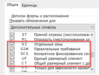

В диалоговое окно «Стиль допуска формы и расположения» включены дополнительные идентификаторы для соответствия стандартам ISO 5458, ISO 14405-1:2016 и ISO 1101.
Дополнительные сведения см. в разделе «Редактор стилей и стандартов — стиль допуска формы и расположения, справочная информация».
